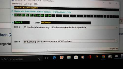

Dann wird beim 16er die Zirkulationspumpe abgeschaltet, der Wärmetauscher nicht mehr mit warmem Wasser versorgt und Ende im Gelände. Beim 19er läuft die Pumpe länger.
Kann man beim 16er super testen, Restwärme aktivieren, warten bis nach kurzer Zeit kalte Luft kommt, dann Zündung an, es wird recht schnell wieder warme Luft kommen, obwohl der Motor aus bleibt.
Der Fehler wurde beim 16er nie korrigiert.
Habe immer alle Updates einspielen lassen, aber es geht immer noch nicht.
Ich schätze, dass es VW wurscht ist und der Fehler auch nicht mehr behoben werden wird...
Ein Update ändert ja nicht die codierung und somit mögliche Funktion/Hardware verbau.
Vielleicht reicht das ja, andererseits kann ein Update oder eine codierung natürlich nichts an einen Hardware(verschlauchung usw.) Fehler beheben.
Die Verschlauchung ist ja da, nur die Pumpe schaltet zu früh ab.
