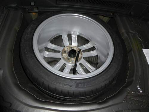

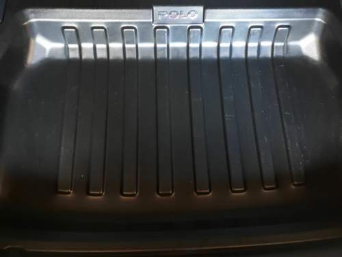

wer keine Probleme hat macht sich welche, Reifenpannen-Gelumpe raus & Reserverad rein:

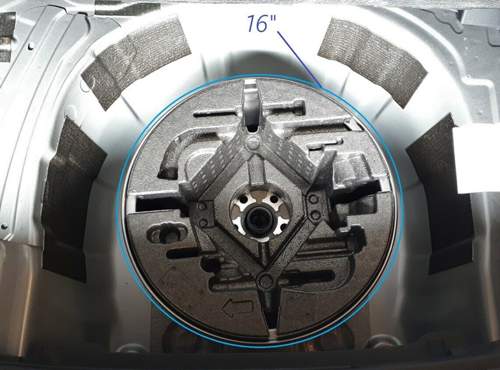

Hat schon jmd ein Alu-Reserverad 16" in der Radmulde untergebracht? Liegend 10mm höher als ein "normales ST-Reserverad mit Fahrbereifung". Die Luft würde dünn, damit der Ladeboden in der unteren Position verbleiben kann...
Möchte nur wissen ob es grade so passt :-)

VAG rief eben an, das Reserverad ist da! Auch wenn es heute "nur" 29° ist bin ich froh (ohne Probe-Radwechsel) blind bestellt zu haben ;-) 16" passt gut rein um die Reserveradmulde korrekt auszufüllen. Der Ladeboden sitzt wieder plan in unterer Position mit Fleischerwanne on top
20190617-160332
20190617-160631

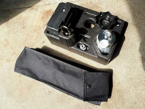

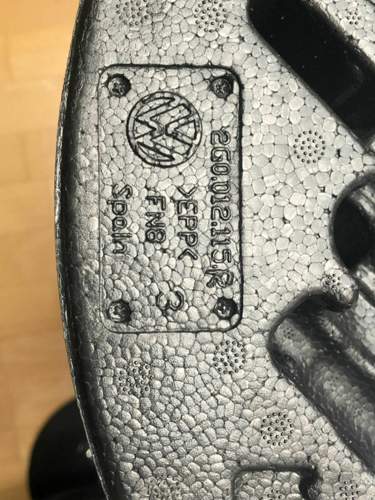

Bei meinem Polo 6 AW 10/2020 paßt das 17"-Rad grad so rein, Höhe kein Problem. Wie lautet denn die Artikelnummer für das Styroporteil, die Werkzeuge habe ich... Der ET-Verkäufer des Freiburger Platzhirsch konnte (wollte?!) mir heute nicht weiterhelfen...
@l.koenig schrieb am 29. September 2021 um 22:48:39 Uhr:
Nach mehreren Anläufen hat mein VW Händler das Styroporteil 2G0.012.115.R bestellt, paßt in das 17"-Rad, auch in der Höhe...
Werkzeug-Styroporteil Polo 6 2G AW

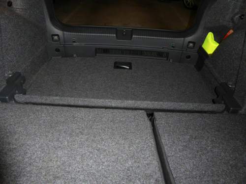

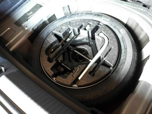

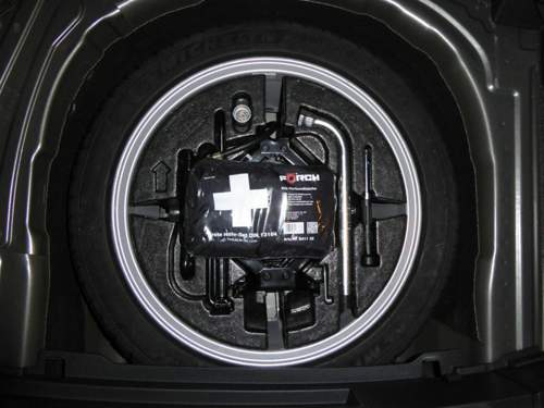

Endstand: Reserverad (7x17 Pamplona + 215/45 R17) + Werkzeug + Verbandszeug paßt in Reserveradmulde, Kofferaumabdeckung paßt in unterer Lage, siehe Fotos.
Reserverad in Mulde
Werkzeug+Verbandszeug in Reserverad
Kofferaumboden in unterer Lage
