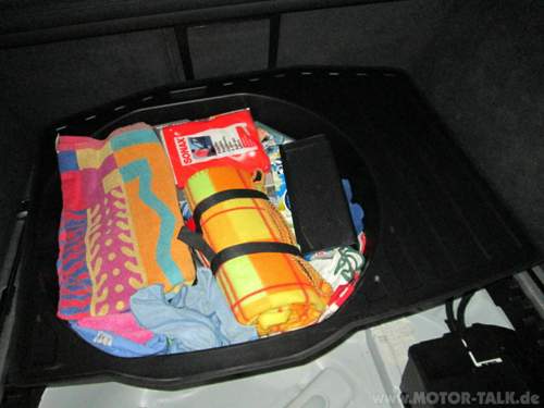

Hallo zusammen, möchte demnächst in meinem Dicken ein Reserverad packen und zwar die größe 245/40R18.
Die Befestigungsschrauben habe ich mir schon gekauft und die Styroporwanne entfernt.
Wollte euch fragen ob diese Wanne siehe Bilder danach noch reinpasst? Oder nur mehr der Ladeboden?
Ich denke es wird nur mehr der Ladeboden reinpassen.
Wie siehts bei euch aus?
Hat vielleicht auch jemand Bilder oder kann welche machen? Wäre sehr dankbar darüber.

Bei mir passt die Wanne und der Ladeboden einwandfrei (mit gleicher Reifengröße). Habe allerdings das Rad noch nicht draußen gehabt und weiss daher nicht, wie es darunter aussieht.
(ist einer der allerletzten 4F 3.0TDI Quattro ohne AAS, denn mit AAS soll in der Wanne irgendwas anders sein)
Ich habe den 3.0TDI Quattro mit AAS. Vielleicht könnte einer mal paar Fotos machen.
Wer hat alles AAS und Reserverad? Möchte wissen wie das darunter aussieht danke.

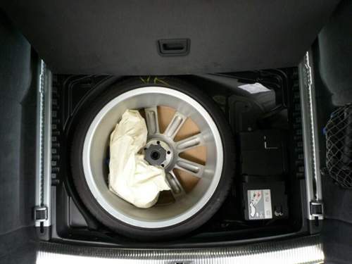

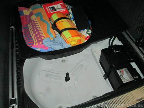

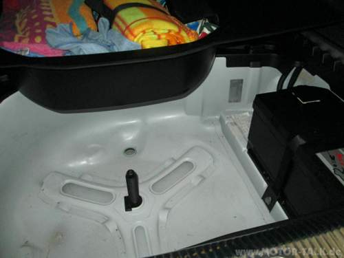

hier zwei Bilder mit 265er Reserverad in einem Vfl mit AAS. Allerdings ohne die Schaumstoff-Unterlage, sondern nur mit Wellpappe drunter. Der Gewindebolzen für die Radbefestigung ist etwas gekürzt, der steht sonst weiter raus. Das Rad selber kann man gut als Ablage benutzen. Im Beutel auf dem Foto befinden sich Kompressor, Ersatzlampen, Lappen, Abschleppseil und noch weitere Kleinteile. Dennoch ist die Mulde fast leer.
Schönen Restsonntag
vom Jörch
Er265ob
Er265mb

Super danke dir für die Fotos echt klasse 🙂
Also dann alles raus und es bleibt dann nur noch der flache Ladeboden drinn.

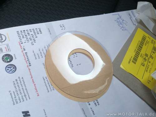

Leider nicht, das ist was anderes. Das Ding ist grad mal so groß wie eine Zigarettenschachtel, siehe Bild.
Kann jemand bei sich selber schauen und die Teilenummer hier posten?
Für diejenigen die nicht wissen worum es geht..... wir suchen die untere Schaumstoffplatte die sich unter dem Reserverad befindet!

Sorry, wollte keine falsche Aussage machen, für was ist das kleine Teil denn?
Habe heute im Teilekatalog nachgeschaut, es ist zwar diese Schaumstoffplatte abgebildet aber es gibt mir keine Teilenummer an. Deswegen meinte ich das das die richtige Nummer wäre welche ich angegeben habe.
Sorry nochmals.
Ich weiß nicht wofür dieses Teil ist, ich war auch verunsichert was die Teilenummer angeht. Das beim Teilekatalog keine Teilenummer steht kann ich bestätigen.
Ich werde mal diese Woche beim 🙂 vorbeischauen und nachfragen welche Teilenummer das Ding hat.

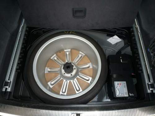

Es gibt noch so einen Styroporteller (siehe Bild) der kommt unter das Rad bevor es mit dem Gesicht nach unten in den Keller kommt!!!
Fragt mich nicht ich weiß die Teilenummer nicht ;-))
aber wenn du den  nicht drunter legst wird die Felge schöne Schrammen bekommen, geschweige das man sie fest bekommt
Rapi.
Diese styropuronterlage hat die Teilenummer: 4Z8 863 327 C und kommt meines Wissens nach nur im Allroad zum Einsatz weil der das platzsparende Notrad hat. Daher sieht man die Teilenummer nur wenn man den Allroad wählt.
Bei anderen Fahrzeugen mit normalen Fahrbereifungen wird es wohl eng, wenn man diese Unterlage noch drunterlegt.

ja kann ich bestätigen, das Faltrad ist nur für den Allroad ist aber kein Notrad!!
Die Felge ist die normale 17Zoll Allufelge mit einem Faltrad drauf
hier die Maße:
Felge:
Alu-Felge 7 x 17 ET 34
4F0 601 025 AS
Reifen:
Vredestein 205/60 - 17 99P
genau der Allroad fährt in der Flankenhöhe eine % Stufe höher wie der Normale!
Ich denke der Sinn des Faltrad ist der Außendurchmesser der Allroadreifengröße wo durch ein Fahrbereifung von der Größe warscheinlich nicht in die Mulde passt!
der Unterleg-Teller sorgt dafür das die Felge sich nicht auf den Kanten wund scheuert!! 🙂

Bei einem voll aufgepumpten Ersatzrad hält der Reifen den Abstand zur Felge. Das Faltrad braucht den Teller damit nichts zerkratzt wie Du schon sagst.
Ja, es ist zwar für den Allroad ein vollwertiges (breites) Rad, wird aber dennoch korrekt Bezeichnet als "Scheibenrad 'Alu' mit Faltbereifung (Notrad)" :-)
Dann hätten wir das Mysterium über diese Schaumstoffunterlage geklärt.
