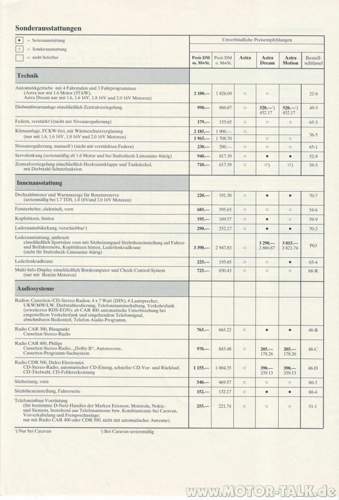

sie gab es ab werk im astra-f wir haben sie selbst ausgebaut aus einem cc bj 96.
hör also auf schwachsinn zu erzählen, wenn es sie nicht gäbe hätte ich vor 9 jahren nicht für 60€ die original astra-f cc kabelbäume für die hinteren türen kaufen können. bekanntlicher weise ist das cabrio ein 3 türer.
nur weil es die in deiner liste nicht gab konnte sie geordert werden.
stehen da auch lese leuchten hinten und vorne, 2 beleuchtete kosmetik spiegel in den sonnenblenden, gurtwarner vorne, tagfahrlicht drinn usw es gab noch deutlich mehr was nie in der liste stand aber zu bestellen war.
es gab auch eine forst und behörden version mit unterfahrschutz aus stahl der bei mir auch verbaut war dazu höherlegung grösere räder.
dazu kam die version für schlechtere straßen mit verstärkten querlenkern, für alpenländern waren auch andere bremsen verbaut.
aber es gab es ja nie im astra
ab werk heist nicht das es für deutschland bestellbar war für andere länder serie war.
zeig mir den astra-f der die scheinwerferreinigungsanlage hatte, nur weil es keiner hatte gab es es trotzden zu kaufen
also noch mal zum nachlesen ausstattung motion/cdx el fensterheber hinten 640 DM
such das nächste mal die richtige liste oder schweig ganz einfach
https://www.motor-talk.de/.../aufpreise-mj96-5-1-i203409727.html
Vergiss es einfach du verrennst dich und bestätigst am Ende dann doch was ich sage... Denn ich habe nur vom deutschen Astra gesprochen (eFH hinten nicht in den Stromlaufplänen vorgesehen) und wie gesagt, schlaue Opelhändler haben schon damals, die von Opel übrigens erlaubten, Händlerumrüstungen durchgeführt und den Astra mit Teilen bestückt die man in Deutschland nicht ab Werk bekommen konnte. Denn die GM Teilekataloge waren immer für alle Modelle incl. Vauxhall, Brasil, Japan u.s.w....
Behörden-, Forst-, Militär- und Lieferwagenversion hatten Ihre eigenen Listen. Die Feuerwehrversion z.B. hatte auch eine vollständige 230V Versorgung inclusive Erhaltungsladung für die Fahrzeugbatterie.
Die Scheinwerferreinigungsanlage war übrigens bis '94 im "Winterpaket" enthalten, das tatsächlich einige male bestellt und ausgeliefert wurde.
bist du nicht im stande zu lessen??????????????????????????
fensterheber hinten inkl tip funktion und einklemmschutz laut preisliste ab werk bestellbar für bescheiden 640 DM
Astra-f Motion / CDX
was willst du noch als beweis ?????????????????
zudem sind sie im stromlaufplan drin , wie helfe ich mir selbst das buch hat was da habe ich die pläne her
erinfach schweigen wenn man ahnungslos ist
Nö, im Motion gab es die nicht mehr...
und warum schweigen, ich entschuldige mich höflichst, dass ich den CDX aus MJ96 (Aug'95 bis Jun'96) der gut 300 mal gebaut wurde, die meisten davon mit X16XEL, vergessen habe... zum Vergleich, insgesamt wurden vom Astra weit über 4 Millionen Fahrzeuge für Deutschland gebaut und ausgeliefert.
Der Motion ersetzte GSi und Sport ab MJ97 (ab Aug'96).
