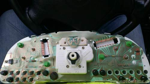

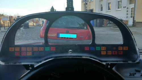

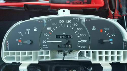

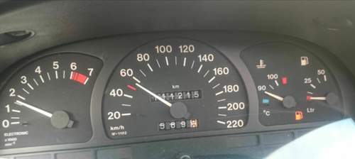

Reservelampe im Kombiinstrument
ich habe vor kurzem in einem anderen Opel-Form gelesen, dass der Opel Astra F CC in einigen Ausführungen im Kombiinstrument eine Reservelampe für den Kraftstofftank haben soll. Ich habe mal das Kombiinstrument bei meinem Astra F ausgebaut und siehe da, es ist tatsächlich ein Lampenschacht für die Reservelampe vorhanden, aber diese wird nicht von der Leiterfolie entsprechend angesteuert und der Lampenschacht hat auch keine Nuten drin, wo man die Lampenfassung einbringen könnte. Meine Frage ist nun, ob es so ein Kombiinstrument tatsächlich gibt, wo eine Kraftstoffreservelampe auch vorgesehen und angesteuert wird, oder ist dies eigentlich nur blanker Unsinn? Und sofern es ein solches Kombiinstrument für den Opel Astra F CC gibt, kann ich dieses dann in meinen einbauen, oder würde die Lampe gar nicht erst angesteuert?
Als eine andere Frage an dieser Stelle würde mich nebenbei auch interessieren, ob ein Kombiinstrument mit Drehzahlmesser voll angesteuert würde, denn mein gegenwärtiges Kombiinstrument hat keinen Drehzahlmesser.
Vielleicht ist es interessant, folgende Angaben dabei zu haben: Ich habe einen Opel Astra F CC 1,6 Fließheck Baujahr 1995 mit Motor X16SZ. (Soweit ich mich recht entsinne, aber das ist jetzt gut 16 Jahre her, hatte mein Opel Astra F CC (Baujahr weiß ich nicht mehr) 1,6l mit C16NZ, eine Kraftstoffreservelampe, aber ich kann mich auch täuschen. Meines Wissens nach wurde dieser aber vor 1995 gebaut und war, im Gegensatz zu meinem jetzigen Astra kein Facelift.)
In Bezug auf die angefügten Fotos, kann man in der Originaldatei einigermaßen erkennen, dass offenbar die Lampe L6 (auf der Rückseite rechts von L7) die Kraftstoffreservelampe sein müsste, also die auf der Vorderseite gleich links von der Blinkerkontrollleuchte ist).

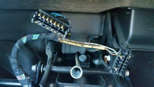

so hier das original bild von einem 4 fach schalter aus einem astra-f und zwar nicht das cabrio.
für unsere ungläubigen beratungsresistenten schreiber aus dem tal der ahnungslosen.dort ist der unterschied deutlich zusehen eckige stecker weis ist für alle modelle außer cabrio.

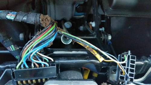

das auf dem bild ist der zusatzkabelbaum in der fahrertür den ich gefertigt habe.
die kabelbäume der hinteren türen habe ich mir original neu gekauft, ob wohl es sie ja angeblich garnicht gibt, es wurde der eine original stecker geändert, weil für die fahrertür der kabelbaum neu zu teuer war und keiner die genaue bezeichnung wusste.https://www.motor-talk.de/.../...-hinten-paar-fragen-t2360898.html?...
Opel hat nie Schalter oder Stecker nur für ein Modell gehabt, Haben Baukastenmäßig auch immer in andere Modelle gepasst und wurden Modelljahrabhängig verändert. Aber Umbauten und auch Händlernachrüstungen wurden beim Astra auch in den 90ern schon gerne gemacht. Beim FOH in meinem Heimatort, den es heute nicht mehr gibt, kostete das damals 1900DM.
Denken kann man viel 😉
Den Beweis bist du uns immer noch schuldig das es die ab Werk gab, denn davon sprach ich, es gab sie nie ab Werk!
Lesen bildet auch dich!
Grüße aus dem Tal der Ahnungslosen...

Dann habe ich ja sowohl mit der Kraftstoffreservekontrolllampe Glück, als auch mit dem Drehzahlmesser (siehe angehängte Fotos). Beim 12-poligen Stecker, da sieht es schon wesentlich blasser mit der Belegung aus, denn da sind offenbar nur 3 Kontakte belegt (nämlich die 2 braun-gelb, die 6 weiß-grün {obwohl gar keine Anhängerkupplung vorhanden ist} und die 12 schwarz-blau), was vermutlich aber für einen Benziner ausreicht. Beim 16-poligen Stecker ist alles außer die Kontakte 1 und 11 {der X21 für das LCD-Kombiinstrument scheint da in der Belegung von dem X21 für das Analogkombiinstrument abzuweichen, da die Handbremskontrollleuchte angesteuert wird} belegt).
Bei der Erwähnung oder Andeutung der Funktionen des MID scheint mir dieses immer attraktiver geworden zu sein. Allerdings will ich spätestens im kommenden Jahr das alte Blaupunkt-Radio durch ein Pioneer AVH-Z7000DAB mit Rückfahrkamera ersetzen. Folglich wird das dann neu eingebaute Radio das MID nicht mehr ansteuern. Würde damit das MID entsprechend klarkommen oder braucht es unbedingt ein Autoradio mit MID-, DID- und/oder TID-Ansteuerung? Mir ist klar, dass ich dann für das MID später noch weitere Kabelfunktionen wahrscheinlich damit verbinden muss, als es jetzt beim TID der Fall ist und vermutlich werde ich auch einige Kabel dafür neu verlegen müssen, aber das ist zumindest in vermutlich diesem Jahr noch nicht das Thema. (Es sei denn ich kriege das irgendwie noch zwischendurch entsprechend auf die Reihe.)
(Mit Google habe ich mich etwas schlau gemacht - jedenfalls denke ich, dass die Daten korrekt sind Anschlussbelegung vom Kombiinstrument und vom MID.)

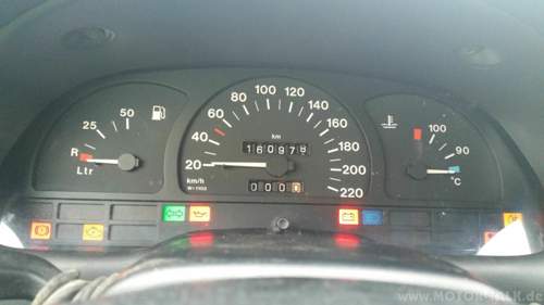

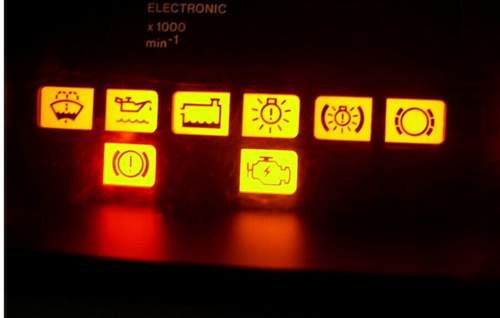

@ToledoDriver82 schrieb am 17. März 2018 um 19:37:35 Uhr:
Und wie du siehst,auch bei dem neuen sind die Plätze leer 😉 beim Vectra/Calibra sind diese Plätze belegt,beim Astra als GSI wurde das ja über die Anzeige in der Mittelkonsole angezeigt. Es gibt aber ein paar Bastler,die haben diesen Teil vom Tacho "aktiviert"
ich kenn da einen der das gemacht hatte war super.
oben links;
1. scheibenwasser
2. ölstand
3. kühlwasser

falsch elektrische fensterheber hinten original im 4 , 5 türer , caravan und cabrio.
gab es in allen varianten, da opel käufer nie wert auf komfort gelegt habe sondern hauptsächlich billige autos kaufen wollten wurde es so gut wie nie geordert.
habe sie selbst bei einen 5 türer ausgebaut um sie nach zurüsten, geht auch mit omega hebern hinten wurde auch von mir gemacht.
cabrio hat zu dem ganz andere schalter und die motoren hinten senken die scheibe nicht nur sondern schwenken sie dazu auch, die stecker sind rund beim cabrio an den schaltern und die anderen eckig.
einfach mal meine anleitungen zum nachrüsten in den faq ansehen.
von der zv einfach nur ein masse signal zu den fensterhebern und sie gehen alle automatich zu, die zv ist auch masse gesteuert.
