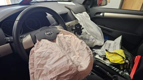

Leider hatte ich vor kurzem einen etwas heftigeren Auffahrunfall. Einmal abgelenkt und es ist passiert, mit knapp 40-50 Sachen in einen Polo gebrettert. Airbags haben ausgelöst auf Fahrer und Beifahrer Seite.

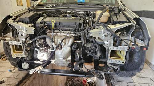

Anbei seht ihr Bilder vom derzeitigen Fahrzeugzustand.
Ich weiß die meisten werden Sagen Wirtschaftlicher Totalschaden, aber ich möchte mich wirklich ungerne von dem Wagen trennen.
Meine Frage wäre nun was alles Getauscht werden muss nach solch einem Crash.
Lüfter und Kühler sowie der Klimakompensator ist klar.
Den Aufpralldämpfer baue ich morgen aus einem Schlachter aus genauso wie die Xenon Scheinwerfer (Kann man diese einfach 1 zu 1 tauschen?)
Ich bin mir nicht Sicher was alles bei dem Sicherheitssystem neu muss. Neuer Airbag klar, aber auch ein neues Airbag Steuergerät?

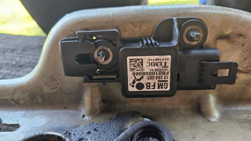

Muss der Crashsensor im Hauben schloss auch neu oder kann man ihn weiterhin verwenden, wenn nicht, kann ich ihn dann auch 1 zu 1 tauschen?

Wie man auf den Bildern sieht ist Neben der Kühlflüssigkeit auch irgend eine Ölige Flüssigkeit mit ausgetreten und ist jetzt im Motorraum verteilt, vorwiegend aber in der Linken Motorhälfte, ich gehe nicht davon aus dass es Motoröl ist, da der Block oder die Ölwanne nirgendwo Beschädigungen hat, das einzige was für mich in Frag kommt wäre die Klimaanlage, jedoch ist meines Wissens nach dort nicht mehr als 50 Gramm Öl involviert. Könnte das trotzdem sein?

Airbag
Alles Abmontiert was kaputt war
Einziger Crashsensor im Schlossträger?

Andere Instrumententafel, neues Airbag Steuergerät, neue Airbags und da gehen die Probleme schon los.
Mit ganz viel Glück bekommst du den Fahrerairbag auf Garantie getauscht weil es ja im Moment eine Rückrufaktion für den Astra H gibt. Aber keine Ahnung wie das bei einem ausgelösten Airbag aussieht und wann das Fahrzeug mit dem Tausch dran wäre. Normal kostet der Fahrer Airbag 1100€.
Beim Beifahrerairbag egal ob EINSTUFEN-AIRBAG oder ZWEISTUFEN-AIRBAG kannst du so mit 1600€ als Neuteil rechnen, wenn es ein ZWEISTUFEN-AIRBAG sein sollte sieht es schlecht aus, laut EPC ist der nicht mehr lieferbar. Neues Airbag Steuergerät ca. 600- 850€ kommt darauf an welches man braucht.
Es mit gebrauchten Airbags und Steuergerät zu versuchen würde ich lassen, wird dir kein Händler einbauen.

Er hatte aber nach zwei neuen Airbags gefragt. Offiziell dürfen keine gebrauchten Airbags oder Airbag Steuergeräte eingebaut werden. Was er es selber privat für sich repariert ist dann seine Sache.......
Hast du mal den Abstand der beiden Längsträger gemessen. Ich gehe davon aus, dass da der ein oder andere cm fehlt. Das muss sicher auch gerichtet werden.
Das waren nie im Leben 40-50 Km/h und die Airbags haben vermutlich nur ausgelöst, weil es genau im Bereich des Sensors gerummst hatte.
Sind die Kotflügel noch unverformt? Dann könnte man testen ob der "neue" Aufpralldämpfer, oder wie die Querstrebe dort vorne auch immer heißt, noch passt.

Ja habe bei Opel nachgefragt, die Preise kommen so sehr gut hin. DeR Fahrer Airbag wird dank Rückrufaktion ausgetauscht. Schonmal 1100 euro gespart, der Beifahrer Airbag ist das maximal teure. Da würde ich wirklich einfach einen von nem Schlachter nehmen und ihn fachmännisch ausbauen und einbauen lassen, ist ja vielleicht ne Sache von 3 std. Dafür lohnen sich meiner Meinung nach nicht über 2000 euro für ein Neuteil zu investieren. Das Steuergerät müsste halt komplett neu, da wurde mir gesagt, dass es die nur von Opel selbst gibt, weil diese auf die Fahrgestellnummer gemünzt sind. Ist also nicht möglich gebraucht/ durch Schlachter zu ersetzen, richtig? Laut Opel hieß es der Kabelbaum müsste auch neu, da dort ja was durchgeschwort sein könnte, theoretisch lässt dieser sich ja aber durchmessen per Multimeter, bräuchte nur igendwo die Soll Werte dafür. Das Amarturenbrett gibts ja auch easy vom Schlachter, wobei ich mir denke man könnte ja auch einfach das alte weiterhin benutzen, es ist ja nur der Beifahrerairbag der dort die Sollbruchstelle im Armaturenbrett aufgerissen hat, das könnte man ja theoretisch sogar kleben. Der Herr von Opel meinte auch, es gäbe keine Crashsensoren die getauscht werden müssten, da das Steuergerät die Erschütterung wohl intern registrieren würde. Der Sensor unterhalb des Schlossträger sah mir allerdings nach solch einem Sensor aus, dieser
müssten dann wahrscheinlich trotzdem gewechselt werden nehme ich an? Neue Gurtstraffer sind ja kein Problem, notfalls tausche ich einfach die gesammten Sitze aus für kleines Geld.
Crashsensor?
Zu den Airbags steht sowieso schon fast zuviel geschrieben und der Umbau der Front samt Teilen aus einem Schlachter ist "Schrauberanfängerkurs".
Kotflügel haben nix abbekommen, lediglich der Stoßfänger und die Aufnahmen dafür links und Rechts sind verformt, die krieg ich vom Schlachter aber Tip Top neu.
Sogar die Stoßstange aus billigen Platik hat bis auf einen 3 cm riss in der Mitte, absolut nichts abbekommen und ist voll in takt, keine einzige Plastiknase ist abgebrochen, eigentlich unglaublich.
