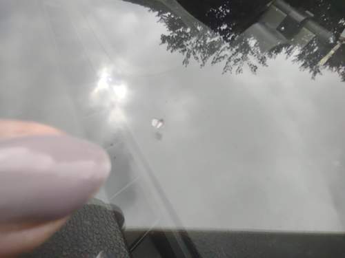

Ich habe bei einer autoglaswerkstatt einen kleinen, ca 1mm großen Steinschlag im der Windschutzscheibe reparieren lassen. Die Stelle war vorher eher glänzend, jetzt ist sie verschlossen (ist auch ganz glatt wenn man sie anlangt) und eher so weißlich trüb. Das heißt, die Stelle ist halt immer noch erkennebar wenn man genau hinsieht. Der Mechaniker sagte mir, dass ginge nicht besser und es sei normal, dass immer eine kleine Stelle zurück bleibt, die man noch sieht.
Ist das tatsächlich normal? Habe gedacht, dass man nach der Reparatur nix mehr sehen würde. Aber vielleicht hab ich mich da auch zu sehr blenden lassen von den Werbeversprechen und angeblichen wunder Reparatur Sets, wo es auf denn vorher nachher Bildern immer wirkt, als ob nie was gewesen wäre.

Diese Stelle war vorher genauso groß aber halt mit splittern und uneben, jetzt ist sie ganz glatt und verschlossen aber man sieht halt noch diesen Unterschied zum normalen Glas

das "drumherum" sollte eigentlich mit einer scharfen klinge bis auf Glasoberflächennieveau abgeschabt werden.
Wir mich sieht das aus als wenn da, trotz des nur kleinen Loches, eine Senke vom geschrumpften Harz ist. ... si richtig toll finde ich die Arbeit auch nicht.
Also das drumherum muss ich dazu sagen war auch mit betroffen, ist also nicht so, dass da nur ein kleines Loch war, sondern der ganze Bereich war abgesplittert. Ändert das was? Mir wurde eben gesagt, die Reparatur war erfolgreich und dass es nicht besser geht und man immer was sehen wird...

Das ist tatsächlich so, bei CARGLAS haben die ja früher immer damit geworben, dass das hinterher aussieht wie NEU, dürfen die aber jetzt nicht mehr, weil das eben nicht zu machen ist. Es bleibt immer so, egal wo du das machen lässt. Ich hatte das bei einem Polo den ich für eine Bekannte verkaufen sollte, da wurde auch ein Steinschlag "repariert". Mir wurde damals auch gesagt, dass es nur so geht und man ja 10 Jahre "Garantie" darauf bekommt, das es nicht zu einem Glasbruch durch diesen "reparierten" Steinschlag kommt. So lange es nicht im SICHTFELD des Fahrers ist darf es so "repariert" werden.

Du musst schon lesen was man hier schreibt, diese Stellen werden immer sichtbar sein, da es sich um Schäden in der Glasstruktur handelt. Was du machen kannst ist, das du mal ausmisst wie weit der Schaden vo9m unteren Rand weg ist, evtl. kannst du bei wenigen cm die Scheibe doch noch tauschen lassen. Dazu würde ich dann zum TÜV fahren und einen Sachverständigen draufschauen lassen. Nicht das du bei der nächsten TÜV-Untersuchung, wegen dieses Steinschlagschadens, keine Plakette bekommst.
