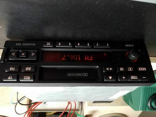

Welches Radio
Hätte das noch abzugeben
Ohne Pixelfehler aber die Beleuchtung ist bissl dunkel ab und zu
Mit CD Wechsler Anschluss
20190506
