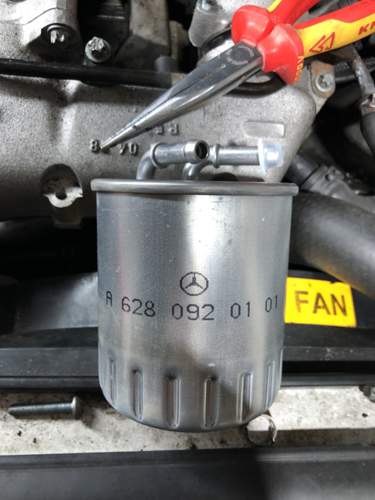

Moien Leute
ich möchte hiermit noch ein paar Ergänzungsinfos beiheften, für die Leute die wegen leichtem Dieselgeruch auch ranmüssen
Für den ganzen Spass braucht man ca. eine halbe Stunde -- ich habe vorsorglich die Batterie abgeklemmt, nicht dass durch irgendein Grund die Vorförderpumpe anspringt (reine Vorsichtsmassnahme)
Vorgehensweise ähnlich, nur ein paar Kleinigkeiten anders - aber vom Prinzip her gleich:
Vorher mir Bremsenreiniger alles schön sauber machen -> man arbeitet schliesslich zw. Dieselfilter und HD-pumpe! (auf Sauberkeit achten)
anstelle der Schnabelzange zum reinschieben des weissen "Spreizers" -> breiter Schraubendreher/Austreiber oder ähnliches und von oben zwischen den Leitungen durch (Schläuche brauchen man nicht durchtrennen, gibt nur unnötige Sauerei.)
Der lange Bohrer ist ok, eine kürzerer macht es auch, nur damit man den Spreizer reinschieben kann (breiter Schraubendreher oder Austreiber).
Den neuen Schlauch unbedingt die Dichtung mit Diesel anfeuchten, trocken reinschieben ist nicht unbedingt so toll.
Das schwierigste ist das Einclipsen des neuen Schlauchs von unten in das Rail -- zuerst einfädeln und einen Ruck von unten - deutliches Klick ist zu hören.
Nachher alles mit Bremsenreiniger nochmals ordentlich reinigen (damit man sieht, ob dicht bzw. undicht ist)
Ich kann auch nur empfehlen neue Schläuche zu nehmen - die ~90€ für beide tut zwar etwas weh; man muss sich aber nicht ärgern, wenn ein Clips kaputtgeht ^^
