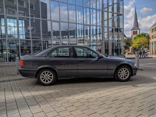

Wie man auf die 500€ kommt? Ist einfach eine Erfahrungssache eines Bastlers. Er hat wohl laut Foto 205/55 R16 91V Reifen drauf. Keine 18 Zoll Felgen. Da kosten ein guter Reifen 60€, da gängige Größe. Plus ummontage sind wir bei 300. Achsvermessung geht bei 60€ los. Zylinderkopfdichtung ca 100 € von Erling. Hier muss man erstmal sicherstellen, ob ein Defekt vorliegt. Habe ich vorerst nicht mit kalkuliert. Bördelwerkzeug plus Bremsleitung ca 80€. Der Rest sind Dichtungen und Kleinzeug. Kommt auf 500€ mit Zylinderkopfdichtung sind es 600€. Alles Verschleißteile alles machbar.
