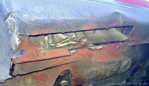

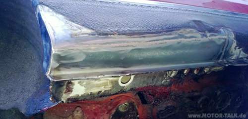

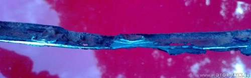

Ich hab mein Schweller auch rep. da nur noch die Schweißpunkte da waren.
Man muss nur vorher den Bereich mit ner Heißluftpistole bearbeiten, das die Wachsschicht weg läuft.
Wenn Deiner aber schon überall rostet und Du null Werkzeug hast, würd ich mich auch trennen.
Mach Dir aber keine Hoffnung das Bj. 95-96 weniger verrostet ist !!!!!!
