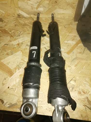

wir haben zwei Niveaustoßdämpfer aus einer Limousine, Baujahr 1992. Gibt es die Gummimanchetten zu kaufen und kann man den Dämpfer reparieren? In der Wanne ist etwas Öl gewesen, also sind vermutlich die Gummiringe im Dämpfer defekt. Kann man den Dämpfer zerlegen und die Dichtungen tauschen?

Nein. Da hilft nur neu.
Noch gibts die für die 124er neu...für die 126er gibts inzwischen Firmen die die alten überholen können...die kriegt man für Geld und gute Worte nicht mehr neu zu kaufen.

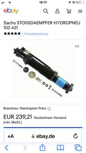

Müsste dass nicht der sein?
https://www.ebay.de/itm/403482530552?...

Also, in Hydraulik Zylinder macht man neue Dichtungen rein, und dann gehen die wieder. Ist das nicht so bei den Stoßdämpfern?

Naja, die meisten Hydraulikzylinder kann man zerlegen und neue Dichtungen rein machen, bei den Stoßdämpfern ist dass schon schwieriger.
Im übrigen ist da mehr drin als ne Dichtung, der Kolben und die Kolbenstange verschleißen auch, vor allem aber verschleißt das Mantelrohr. Meines war nach 330.000km ausgewaschen, da ist dann nix mehr mit "reparieren".
Beim 126er wird man bei den Preisen reparieren müssen, aber fürn 124er gibts ja noch einigermaßen günstigen Ersatz, da würde ich nicht drüber nachdenken.
Ah, ok, wußte nicht, daß auch Kolbenverschleiß da ist, Danke
Ja, im Kolben sind Ventile und Dichtringe, die genau wie die Sitze verschleißen auch. Das kann man zwar noch theoretisch tauschen, aber die Mantelrohre kriegste nicht mehr hin. Natürlich kann man dann noch hingehen und n neues Mantelrohr drehen, aber dann ist man an dem Punkt wo, warte Mal, Kolbenstange neu, Kolben neu, Mantelrohr neu, Gelenk unten ist eh n Verschleißteil, ähm, dann ist man bei nem neuen Stoßdämpfer ^^
Ich hab bei 327.000km meine kompletten Achsen gemacht nur nicht die Niveaustoßdämpfer weil die nach damaligem Kenntnisstand nicht kaputt gehen würden. Die waren auch in Ordnung, Dicht, kein Spiel, Gelenke waren top, nix fest zu stellen. Trotzdem hat mein Auto danach auf der Hinterachse noch gepoltert. Ich habe mir das Spielchen 2.000km angeschaut, alles geprüft, nix gefunden und schlussendlich die Niveaudämpfer ausgebaut, durchgesägt und dann festgestellt dass im mitleren Bereich wo die üblicher Weise immer laufen die Mantelrohre völlig ausgewaschen waren.
