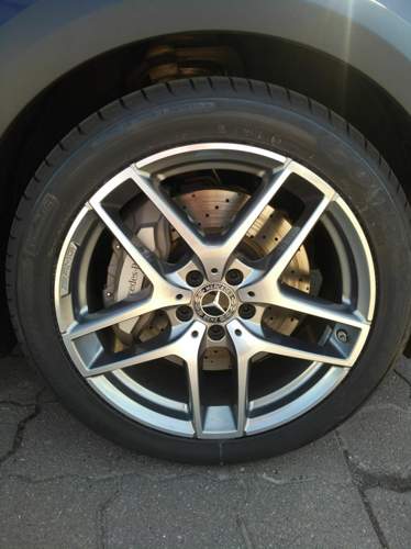

Ich hatte im letzten Jahr auch einen Bordsteinschaden an meiner glanzgedrehten 19" AMG-Felge auf dem E 400d AT.
Im Zuge des Wechsels von Sommer- auf Winterreifen habe ich die Reparatur bei meinem 🙂 in Auftrag gegeben.
Das Ergebnis konnte ich beim Wechsel von Winter- auf Sommerreifen Anfang April begutachten.
Ich sage nur Perfekt, die Felge sieht aus wie neu.
Kosten: 127,57€ Netto incl. Reifen ab- und Aufziehen und Wuchten. (reine Reparatur der Felge: 107,76€ Netto)
Leider habe ich kein Bild vorher/nachher.
Ich füge nur ein Bild der Felge im Neuzustand bei damit ihr wisst um welche Felge es sich handelt.
Die gleiche Felge fahre ich auch im Winter. (Konnte ich vom GLC übernehmen).

Hier ein Bild von der reparierten Felge.
Ich finde, sieht aus wie neu.
Und weil mein Händler eine solche Reparatur offiziell anbietet, sehe ich auch keine Probleme bei der Fahrzeugrückgabe (Mercedes Benz Leasing).
