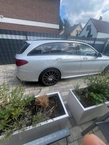

Hallo zusammen. Bin neu hier und brauche eure Hilfe.Ich fahre einen W205 oder heißt er doch S205 Bj 2020 T Modell 220d AMG Paket innen & außen. Momentan habe ich die Vielspeichen Felgen VA 7 1/2 x19 ET 44 mit 225/40/19
HA 8 1/2 x19 ET 52 mit 55/35/19
Ich möchte gerne die Doppelspeichenfelgen vom C63 Fahren
VA 8 1/2x 19 ET 38 mit 245/35/19
HA 9 1/2x 19 ET 56 mit 265/35/19
Hat irgendwer ein Vergleichsgutachte was er mir zur Verfügung stellen kann ?
Mercedes sagt bekomme ich nicht eingetragen, & Dekra sagt mach die Felgen drauf dann sehen wir uns an ob Klee freigängig ist und schauen dann weiter. Alles sehr schwammige Aussagen, zumal ich die Felgen mi hg auf gut Glück kaufen möchte um hinterher zu merken das es nicht möglich ist. Bitteb um eure Hilfe.
Sportliche Grüße

Auf der HA ist die Bereifung 255/35/19
kleiner Tippfehler

Ja doch, aber eben nur für den C63 so wie ich es verstanden habe. Mercedes sagt das die ohne Probleme passen aber da die nicht in meinen COC Papiere stehen soll es nicht gehen außer ich kenne jemanden der die gleichen Felgen mit der selben Bereifung auf dem gleichen Auto schon eingetragen hat. Ist dann wohl eine Einzelabnahme

Die Idee hatte ich auch, aber auf der Vorderachse schauen die Räder dann für meinen Geschmack zu weit raus. Hinterachse passt perfekt.

Bekommt man auch so nicht eingetragen, habe ich mir sagen lassen. VA 225/40/19 HA 255/35/19 geht aber, bekomme bald von einem netten Menschen hier bald das Vergleichsgutachten zugeschickt. Hauptsache ich bekomme die Felgen eingetragen
