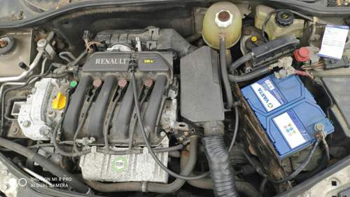

etwas spät, ich weiß aber: Wie sieht es mit diesem einen Schalter im Motorraum aus (auf dem Bild rechts oben über der Batterie bei der ECU), welcher bei Erschütterungen aktiviert wird und dann die Treibstoffzufuhr zum Motor kappt?
Img-20210516
