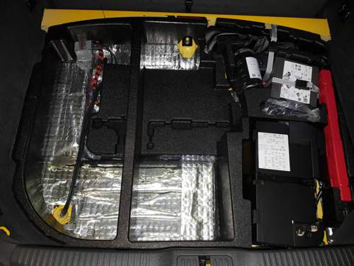

ich fahre seit einiger Zeit den TT mit offener Klappe. Im unteren Drehzahlbereich hört sich das für mich recht gut an 🙂. Wie ja schon öfters beschrieben beginnt der org. ESD bei ca. 2500U/Min an zu dröhnen. Das Dröhnen nimmt dann bei steigender Drehzahl und Last zu, was auf Dauer (Reise) schon als störend empfunden wird. Bei umgeklappten Rücksitzlehnen wird das dann noch einmal krasser/massiver.
An alle die wie ich zuvor mit offener Klappe unterwegs waren und nun den Remus ESD montiert haben eine Frage.
Wie hat sich der Sound/das Dröhnen im direkten Vergleich zwischen org. ESD mit offener Klappe und dem Remus ESD geändert (bei Drehzahlen 2.500 - 4.500U/Min)? Mehr Sound (lauter) und dafür weniger Dröhnen?
Das ist vielleicht wg. dem Remus ESD nicht direkt vergleichbar, aber ich hatte mit dem TTS Serien-ESD und offenen Klappen auch das Problem, dass es dröhnte.
Hab die Reserveradwanne daraufhin mit Alubutyl ausgekleidet und das Dröhnen war weg.
