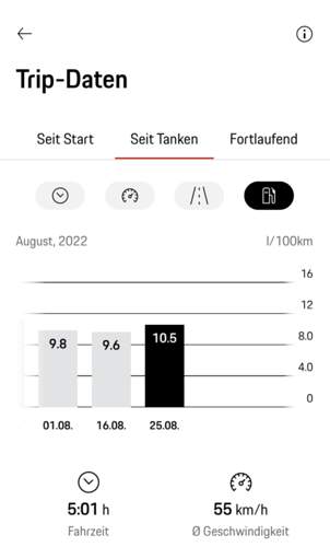

Ich habe in der App „alles“ durchsucht
Kann nirgendwo Verbrauchswerte finden?
Also l/km, kWh/km, seit Start, seit Auslieferung etc
Gibt es sowas Remote?
Stimmt, leider nicht, war mir noch nicht aufgefallen…
Du meinst wohl so etwas hier:
899d5f56-042b-4350-a4d7-d2dc420f3b00
@Quaternione schrieb am 25. August 2022 um 15:36:30 Uhr:
Ja, genau. Ich habe nochmal alles durchsucht und das nicht gefunden. Wo finde ich das? (iPhone App)
Sorry für das Mißverständnis. Die BMW App hat das wie es scheint nicht. Der Screenshot ist von der App meines anderen Wagen (anderer Hersteller).
Schade
Der Mercedes den ich vorher hatte konnte das
Die aktuelle BMW App hat nun eine Anzeige von Verbrauchswerten. Allerdings noch etwas lausig.
E-Drive Anteil und Verbrauch l/100km, sehr allgemein gehalten - kein Trip, ab Werk o.ä.
Kein kwh/km usw
