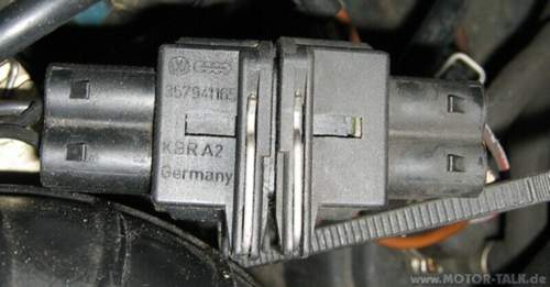

So Eric, extra für Dich!!
Im übrigen ist der verwendete Stecker sogar auf der Seite von H4-Booster incl. der Teilenummer deutlich erkennbar.
Gruss Jakker
Gruss Jakker
mann jakker  der werksseitige  stecker ist doch klar   . hans braucht aber das Gegenstück   also das weibchen das als einspeisung  der steuerrung  für die relaisbenutzt wird   .  also der rechte  ist da auch ne teilenr und hersteller drauf?????
kannst du noch mal mit deiner Kamera runtergehen  das wäre zu lieb
aber immer wieder deine kamera und dein können macht immer wieder geile Macros 😁

Der Stecker ist vielleicht original VW aber das ist der andere auch. Also wurde zwischen den Steckern ein Zwischenstück eingestetzt. So seh ich das zumindest.
das wäre ne nöglichkeit  einfach 6,3 millimeter laschen einstecken    sehr gut  du alter Sachse   ach ne  Schwaben waren die sparsamen 😁
und das bild von Jakker müsste doch eigentlich für den Nasenbären  sein da gibts ja bei tyco  die Timer junior  stecker die genau passen
@ jakker  danke  schon mal  aber das hat sich ja dann erübrigt
