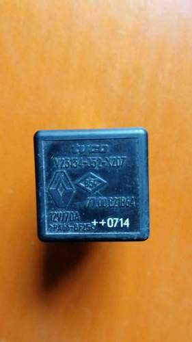

Relais tyco v23134-j52-x207
Renault Laguna II (G)
Hallo liebe Renault Liebhaber, könnte mir Jemand sagen wofür dieses Relais tyco V23134-J52-X207, 7700821864, 12V70A ist bzw deren Funktion und die Kennzeichnung ++0714? Vielen Dank!
Relais

Vielen Dank für Ihr Nachricht aber wie soll es auf der Seite aussehen?
Ich habe mir ein 2. Relais gekauft mit diesem funktioniert es auch nicht.

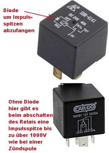

Was das wegen dem Relais betrifft, siehe Bild....
KFZ Relais

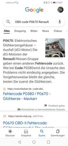

Nun habe ich einen Fehler gefunden, siehe Bild.
Aber jetzt kommt der Hammer, das Glühzeitsteuergerät und die Glühkerzen sind auch NEU, jetzt bin ich platt.
Ja und? Das bedeutet das von dort dein Problem nicht verursacht wird!
Oder steht jetzt doch ein DTC Code im FS?
