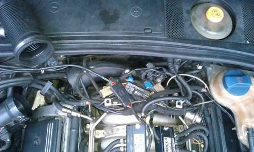

Habe eben nach dem Teil gesucht, aber nichts gefunden, sitzt das teil so weit unten? hab mal ein Foto reingestellt, vielleicht kann mir jemand anhand dessen einen richtungsweisenden Tipp geben. Danke.

Ich glaube das ist der eckige. Bei mir sitzt er da wo du das Rohr abgebaut hasst, etwa 10 cm nach unten.
jap da sitzt er auch... glaube auch dass er eckig war... hoffe, du kriegst ihn schöner raus als ich meinen^^ habe ne halbe stunde mit spitzzange und schraubenzieher an dem ding rumgewerkelt, bis er sich endlich mal gelöst hat... der war echt festgegammelt, genauso wie die dichtung... die ist nur in 100 einzelteilen zerbröselt ins wasserrohr gefallen (war leer wegen WaPu-wechsel). Also ganz so schön zu wechseln, wie hier immer beschrieben ist das ding nicht, aber: hat sich gelohnt!

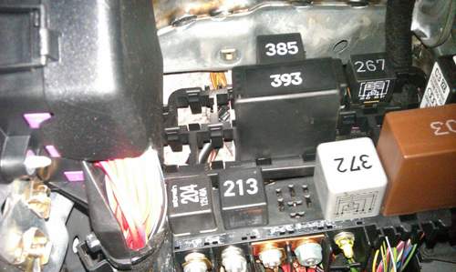

Andere Frage: auf dem Relaisträger ist noch ein Steckplatz frei, Kontakte sind aber vorhanden, fehlt da was bei mir , oder ist das normal??
auf dem Foto ist es zu sehen zwischen Nr.372 und 213.

Das ist bei mir auch frei. Ist normal so.
