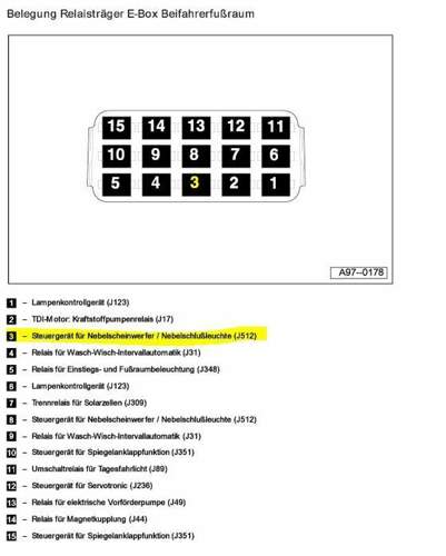

finde bei meinem BJ 2001er,3.7 l, das 397er Relais für die Nebelscheinwerfer nicht( ist nicht da wo es verbaut sein sollte,sprich Beifahrerseite Fußraum) ......haben auch in der E-Box nachgesehn,,....auch fahrerseitig die Abdeckung zum Getriebetunnel war herunten..auch da nicht. Hat irgendwer vl eine Idee wo es sonst ist/sein könnte?
bin für Ratschläge sehr dankbar.
mfg
Hier..,,

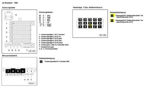

und im Modelljahr davor...
Unbenannt2
Danke vorerst,mal schauen ob wir es jz finden können 🙂
@yannw
hi,danke nochmals,aber leider ist es nirgends auffindbar....muss morgen wohl doch nochmal zum Freundlichen und bis ins letzte Detail nachstöbern .

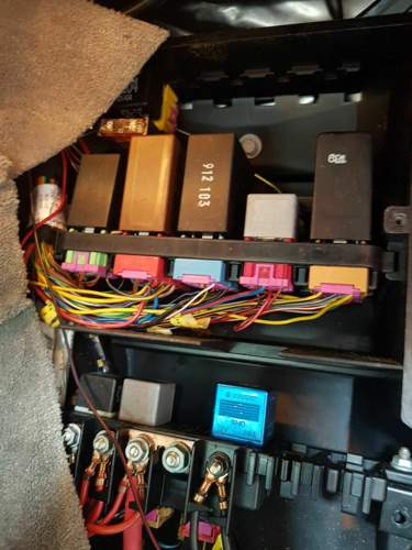

Hallo Leute! Welches der Relais auf dem Foto ist für die Nebelscheinwerfer?
das in der mitte... mit 912 103 drauf... steht doch oben beschrieben.

Hier einmal ein Foto vom Relaisträger
Es gibt kein anderes Relais.
Das Steuergerät sitzt im Beifahrerfußraum in Steckplatz 3+8.
Am Stecker 18 Fach Pin 5 grünes Kabel geht zu den Nebelscheinwerfern dort muß 12V anliegen wenn die eingeschaltet sind.
Im Stoßfänger gibt es noch eine 10 Fachsteckerverbindung.
Funktioniert die Nebelschlußleuchte die wird über das gleiche Steuergerät eingeschaltet.
