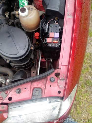

Seit an meinem Megane 1 Bj.98 geschweißt wurde,mag er nicht mehr anspringen.
Gearbeitet wurde im Bereich der Ölwanne,Batterie soll abgeklemmt gewesen sein.
Massefehler am Rücklicht wurde beseitigt und Sicherungen sind gecheckt. (außer die großen neben der Batterie,die schaue ich mir morgen mal an)

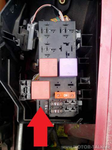

Wenn das Steuergerät angesteckt ist,klackert vorne fahrerseitig bei Zündung ein dauerhaft ein Relais,siehe Bilder.Hab die beiden Braunen auch mal getauscht,klackert aber immer nur das Vorderste.
Anlasser dreht.
Wegfahrsperre ist kein Thema mehr.
Ich würde mal mit einer Prüflampe (21W) die Kontakte am Steuergerät durchgehen,wenn ich wüsste wie.
Hätte jemand einen Tipp für mich,was jetzt zu tun wäre?

Das ist das Benzinpumpenrelais. Warum das aber klackert ist mir nicht klar, könnte mir einen Massefehler oder Kabelbruch vorstellen (welche Frequenz hat das Klackern etwa und ist es gleichmäßig?). Ich würd erstmal die Benzinpumpe manuell an Strom legen. Auf dem Relais ist ja die Beschaltung aufgedruckt, den Schließerkontakt kann man manuell überbrücken wenn das Relais gezogen ist, das ist auch im Werkstatthandbuch drin. Dazu geht am besten ein Stück Kabel mit Flachsteckern an den Enden. Wenn die Pumpe dann läuft, Startversuch machen. Eventuell auch den Stecker am Steuergerät mal anschauen, am Kabelstrang wackeln.

Ich hab am Steckplatz für das Relais die Kontakte für die Benzinpumpe gebrückt(30 zu 87).Läuft.
Zumindest oben links am Motor (Benzindruckregler?)summt und "zischt" es,dann sollte die Pumpe(im Tank?) ja laufen.
Am Relaiskontakt 85 gehen zwei weiße Kabel ab.Eins zum Steuergerät Pin 49,Durchgang geprüft,
und eins gleich neben dem Relais in einen großen,weißen Stecker mit Arretierung.
Wo geht das hin? Kann dort was faul sein?
Ich könnte vielleicht noch prüfen,ob das Relais schaltet wenn die Benzinpumpe nicht mit dranhängt.Aber danach gehen mir langsam die Ideen aus...
Hab beide Relais nochmal getauscht.Klackert immer das Vorderste.

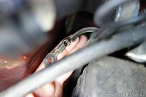

Ich hab mal geschaut,wo sich das Steuergerät die Masse herholt.
Und zwar geht das breite Massekabel von der Karosse vor der Batterie an den Motor (über der Lima)
und direkt darunter ist ebenfalls ein Massepunkt,von dem zwei Kabel wieder abgehen.
Eins war abgebrochen,das Andere fast komplett wegkorrodiert.Hing also gerade so noch dran.
Neue Ringöse an die Kabel gepresst,angeschraubt und siehe da:
Klackern weg und Motor läuft!!

Masse
Ja danke für die Rückmeldung, hab eben nochmal bei mir geschaut (auch BJ 98) und da sieht das ganze noch sehr gut und fest aus, ich hatte auch sonst noch nirgends nen Massefehler. Aber gut zu wissen...
@HungryFreak schrieb am 15. Mai 2014 um 22:46:17 Uhr:
