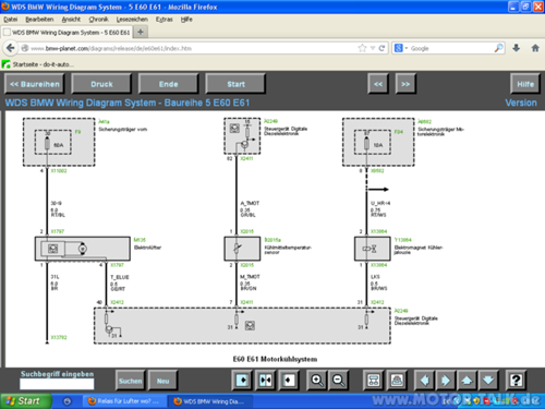

Wo sind Relais für elektro Lüfter? (Motor kühlung) in Bj 2009 E60 530d?
Bj 2004 bis 2007, es ist kein Relais, aber später es ist
Und Ich klaube 2007 vergleichen 2009 andere ist!
Von WDS es ist nicht Bild für Lüfter Relais, wo.

Vielen Danke für Antworte, aber kein recht noch nicht 🙂
1. Neu Lüfter montiert ist
2. Kein Strom 12V für Lüfter Stecker
3. Alle Sicherungen absolut ok
4. In WDS, ja es ist ein Relais für Lüfter von 3/2007, aber Ich glaube 2009 nicht derselbe ist, ja oder nein, Ich weiss nicht
5. In WDS, Farbe für Lüfter Kabel ist rot, aber in Wagen es ist rot/weiss = Ich glaube 2009 ist mit anderen schaltplan, elektronik.
6. Lüfter kabel ist 6mm2 (sehr dick), so in Praktis kein möglichkeit für gebrochen Kabel
Folgende Frage: schaltplan für 2009 model E60? Ich habe nicht.

Nein nein und einmahl nein 🙂
Von 2003 bis 2/2007 es ist kein Relais, aber von 3/2007 es ist Relais für 12V.
Bitte: sehen die schaltung früher post.
Noch einmahl Frage: 3/2007 und neuer es ist Relais (sehe in WDS!), aber ist Relais auch in 2009 und wo?
Ich glaube mein WDS ist von 2008, es ist neuer WDS?
So hier hab nochmal gesucht und ein 2 Bild da sieht man das Relaise wo du meinst.

Endlich 🙂 ! So: auch in Bj 2009 es ist Relais.
Aber Ich kann nur ein Bild sehe, wo ist zweitte Bild?
