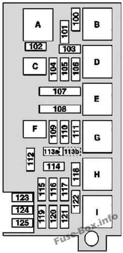

hat jemand eine Info, dass es neben dem Relais am/ für (den) Kompressor Airmatic noch ein weiteres Relais für die Lufi beim R gibt ? Angeblich soll es ein weiteres Relais dafür geben, das in irgendeinem SAM im Innenraum verbaut sein soll ?!
Danke für eine Info.
19 Antworten
Im Sicherungskasten Motorraum gibt es einmal die Sicherung 108 für den Kompressor und das Relais G. Im Kofferraum Sicherungskasten wäre dann noch Sicherung 32 für die Airmatic mit ADS Steuergerät. Ansonsten ist unter dem Beifahrerfußraum das Airmatic Steuergerät verbaut. Mehr gibts da nicht soweit ich weis.
Danke erstmal. Das Relais G ist das grüne dass bei jedem kompressor wechsel mit getauscht werden soll ? an dem steuergerät der airmatik ist kein relais verbaut ?
@andrewo schrieb am 10. September 2024 um 17:39:17 Uhr:
Da ist nur das Steuergerät angesteckt.
Im Anhang wäre ein Bild welches Relais.
W251 Sicherungskasten Motorraum
aber das wäre ja das relais für den kompressor ?

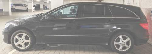

also die gesamte anlage vorne und hinten ist praktisch neu...alles bilstein. habe mal ein pic angefügt...ich finde unabhängig von der Härte...steht der R vorne zu hoch ?! das mit den steckern werde ich mal versuchen...
R-klasse-seite
Auf dem Foto sieht er hinten Tiefer als vorne aus.
Falls das Dauerzustand ist könnte es auch damit zusammenhängen das hinten nicht soviel Luft in den Luftbälgen ist und dadurch auch Härter.
ja er "hängt" hinten definitiv...aber würde mehr luft die bälge nicht härter machen ? und gefühlt würde ich sagen die dämpfer "arbeiten" nicht ordentlich. habe ja hinten praktisch auch alles wechseln lassen...stabistangen, niveausensor usw.
@andrewo schrieb am 11. September 2024 um 16:00:12 Uhr:
Bei zuwenig Luft liegt er mehr auf den ADS Dämpfern. Dadurch gibts auch kaum Federung. Bei zuviel ist er auch härter. Von zuviel siehts aber weit entfernt aus. Hinten siehts aber auf normal Niveau aus. Vorne eher wie im erhöhten Modus. Normalerweise müsste es vorne und hinten eben stehen. Wurde nach dem Tausch aller Komponenten nochmal alles mit der SD kalibriert? Oder mit der SD mal die Airmatic angesteuert und die Werte kontrolliert wie es hoch und runter geht etc. ? Vielleicht ist einer der neuen Sensoren fehlerhaft oder der Ventilblock, Stecker.
