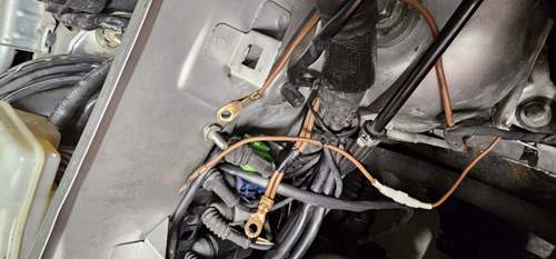

Du könntest mal die Masseleitung für das MSG prüfen.
Auf pin 1 und pin 2 geht jeweils ein 1,5mm² braunes Kabel, weis aber nicht wo das hingeht bzw. wo dieser massepunkt sitzt.
Diese mal durchmessen.
Habs durch gemessen 00,4 Ohm Massepunkt war hinter dem Kühlmittelbehälter.
1Kabel geflickt und die anderen an geschliffen. Brachte auch nichts.

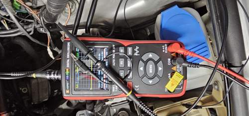

Oszilloskop kommt erst zwischen 16 und 18 Uhr erst an heute.
Was mir gerade auf gefallen ist beim Foto machen, das die 2 Leitungen 2.5 mm2 haben, im Stecker aber 1,5mm2 sind
@patru von schließe ich was an, Klemme zur Masse, oder Klemme zum pluspol und das aus messen zu können mit dem Oszilloskop?
17052343510795541159256127022448
Die Krokodilklemme an Masse und mit der Messspitze an die Leitung an der das Signal zu messen ist.
Ich weiß nicht welche MEinstellmöglichkeiten an dem Handoszi möglich sind!

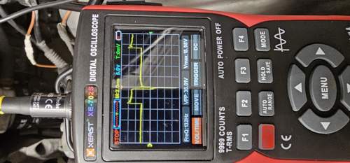

Am Oszi auf Gleispannungsmessung, den Spannungsbereich/Dev.(Kästchen) einstellen.Dann noch die Zeit dementsprechend einstellen.
Normalerweise sollte bei richtiger Funktion 0V an der Leitung vom MSG zum Relais Anliegen.
Das würde es anzeigen.
1705237621525539420200946854901
Das sind ca.6V und Spannungsspitzen bis ca 14V.
Diese null Spannungsspitzen bringen das Relais zum summen, da es kurzzeitig angesteuert wird.
So kann man das gut nachvolziehen.
Es sollten aber 0V anliegen.
Da macht das MSG was, was es nicht machen sollte.
Dann hilft nur eines entweder MSG Tauschen/Reparieren oder eine Hilfsleitung mit Relais.

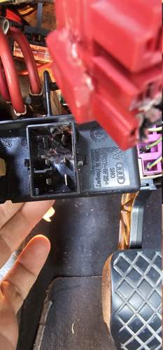

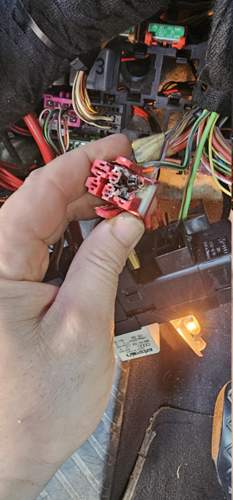

Nur heute mittag beim losfahren hat das im Fußraum angefangen zu rauchen. Und das ist passiert stecker abgeschmorrt.
Werde mich damit dann weiter beschäftigen.
Alle anderen, aufpassen wenn ihr das auch so gemacht habt, nicht das dass Auto abbrennt.
Stecker
Reails Steckleiste
Ach du ......!
Welcher Pin ist da abgebrannt?
