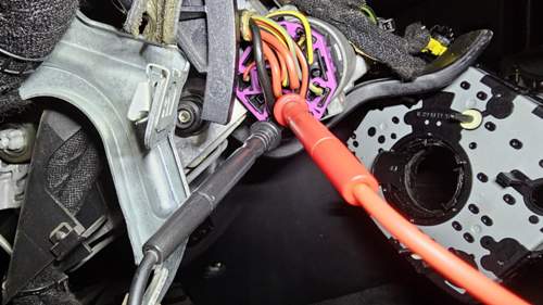

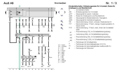

Man könnte mit einem Ohmmeter die Schließkontakte vom Zündschloss auf durchgang prüfen:
Batterie abklemmen
An pin3 oder pin7 rotes kabel, eine Messspitze und die andere Messspitze an pin 6.
Zündung einschalten, der Widerstandswert sollte bei 0 Ohm liegen.
Anbei die Belegung des Schalters

Das mit der Anzeige hat sich auch geklärt, Batterie zu schwach. Bei testen Kl30 zum Schalter und vom Schalter zum PIN 6, passt alles. Sobald die Störung kommt Schalter betätigt und es Summt weiter. Ich klemm die Batterie ab und Teste das Schloss.

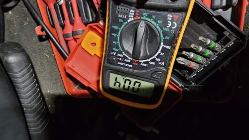

@patru so das hab ich an meinem Multimeter stehen.
20240104
20240104
Der Wert ist i.O.
Das Problem bei dieser Widerstandsmessung ist ob der Fehler auch vorhanden ist bei der Messung, denn der Fehler ist ja nicht dauerhaft.
Hast du ein paar mal die Zündung ein/ausgeschaltet?
Wenn die Batterie wieder i.O. ist hast du das mit dem Kabel und Schalter nochmal ausprobiert?

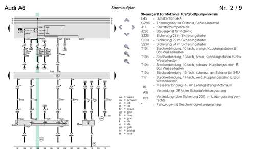

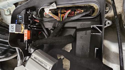

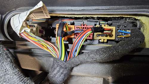

Dann bleibt nur die Massesteuerung des Relais vom MSG.
Dieses geht vom MSG pin65 über einen Steckverbinder 10 polig schwarz pin8 ro/bl in der E-Box auf das Relais pin16.
Ich würde in der E-Box die Steckverbindung prüfen und wenn das Problem auftritt mit einem Voltmeter(Oszi wäre besser) an diesem pin 8 auf kl30(Batteriespannug) messen wieviel volt anliegen. Es sollte die Batteriespannung anzeigen!
Optional könntest du das gleiche mit dem Kabel und schalter diesesmal versuchen aber ein ende auf masse und das andere an diesen 10 poligen Stecker pin 8 anschließen.
Bei manchen Fahrzeugen tritt auch wasser in die E-Box ein wodurch es zu Oxidationen an den Kontakten kommen kann.

Heißt neue Batterie und Zündanlassschalter gleiches Problem!

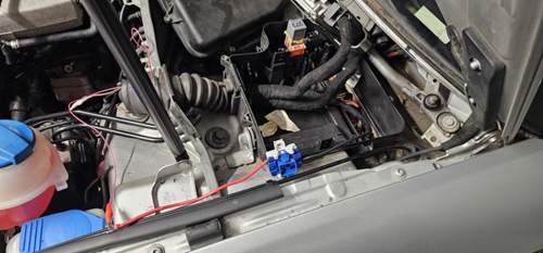

Die Pinbelegung vom MSG ist auf dem Stecker aufgezeichnet.
Diese Leitung vom MSG zum Relais würde ich mit einem Ohmmeter prüfen.
Da kann nichts passieren, aber du kannst zum Testen auch an dem 10 poligenstecker pin8 auspinnen und die Leitung die zum Relais geht auf Masse legen.
Dann sollte das Problem nicht mehr auftreten.

Nein, nur Zündung aus reicht bei der Widerstandsmessung.
Stecker vom MSG abziehen eine messleitung an pin 65 die andere Messleitung an Relaissockel pin 16(Relais abziehen).
Themenstarteram 5. Januar 2024 um 21:34
@patru es klappt allerdings würde ich gern wissen warum das so funktioniert und was der Auslöser ist.
Hättest du auch dafür eine Erklärung????
17044904712702256537960321496873
Themenstarteram 5. Januar 2024 um 21:37
Das mit der Spannungsmessung hab ich sein lassen. Ohm waren es 01,4.
Wenn du die zwei Messleitungen zusammen hältst, wieviel Ohm werden angezeigt?
Der gemessene Wert ist eigentlich nicht hoch sollte allerdings unter 0 Ohm liegen.
Dieser 1 Ohm kann auch schon so ein Problem verursachen.
Es gibt nun zwei möglichkeitenwenn da es mit der Zusatzleitung Funktioniert.
1. Entweder ist der Widerstand der Leitung zu hoch, das kann an einem schlechten Kontakt der Pins liegen.
2. Das MSG ist defekt. Hier könnte auch nur eine Kalte Lötstellen das Problem verursachen.
Um das Kabel auszuschließen könnte man nun vom MSG ein Kabel direkt zum Relais ziehen und schauen ob das Problem noch auftritt.
