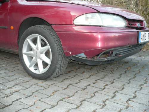

Bericht 515.000
Bericht Nr. 28
Ford Mondeo Skylight Turnier, 1.8 TD, Bj. 01.96 (MK1)
ohne Klimaanlage.
Kaufdatum: 09.11.2001
Kaufpreis: 5.011 EUR
Km-Stand: 156.247 km
Eigene Fahrleistung bisher: 358.753 km
Der Kundendienst ist gemacht und neue
Wischerblätter sind installiert, die alten
waren wirklich 6 Jahre drauf, Mann
wie die Zeit vergeht.
Die Dichtung des neu montierten Diesel-
filters verabschiedete sich jedoch schon
nach drei Tagen und das führte zu mächtig
Ärger (sh. letzte Einträge).
Auf ihre alten Tage hat die Kröte jetzt
auch noch breite Reifen und Alus bekommen,
die Gesamtoptik kann das aber auch nicht
mehr retten.
Macht nix, es geht weiter bis mir die
Kolben um die Ohren fliegen :)
Schöne Grüße
ARBE
