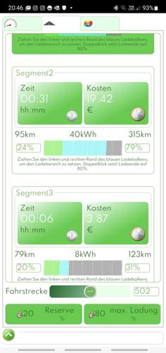

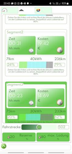

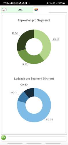

Die Rechnung habe ich mal gerade eben neu aufgemacht für den iX und 500km Strecke bei einer max. Ladekapazität von 80% und 20% Reserve. Es sind jeweils 2 zusätzliche Ladevorgänge vorgesehen, egal ob mit 18kWh/100km oder 24 kWh/100km.
Die App zeigt die letzten beiden Ladestops an. Der zweite Ladestop erfolgt so, dass genau 40kWh geladen werden.
Ladezeit bei 24kWh/100km liegt bei angenommenen 75kW bei 31 Minuten für 40kWh, beim zweiten Stop auf 23 Minuten.
Macht insgesamt knapp 55 Minuten Ladestopp. Fahrtzeit 3.86 Stunden.
Im zweiten Szenario bei 18kWh/100km liegt die Ladezeit insgesamt bei 37 Minuten bei 5 Stunden Fahrtzeit.
So in etwa stellt sich das dar.
