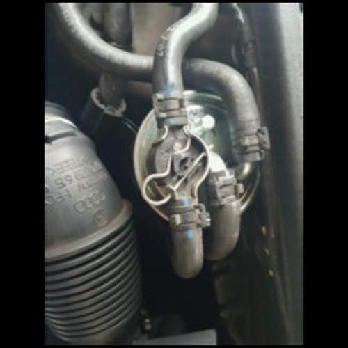

Was mich noch beschäftigt: Da waren ja so üble Klammern am Knackfrosch, die ich jetzt durch Schellen ersetzt hab.
Falls ich noch mal spüle, hab ich mal geschaut, was so ein Knackfrosch für ne Funktion hat
Hätte den beinahe geliefert, weil der so nen langen Stutzen hat.
Bestellbar ist so ein Teil gar nicht, hab sowas nirgends gefunden, als ich schauen wollte, was der kostet.
Also für meinen hab ich gar nichts gefunden.
Wahrscheinlich nur bei Audi für 2000 Euro
Knackfrosch? Was soll das sein? Hab ich ja noch nie gehört ...

Knackfrosch nennt man oft das Ventil.
Ahhhh ok, danke für den Hinweis... hab ich zwar noch nie gehört, aber man lernt nie aus ^^

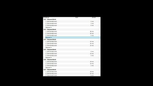

Hab ja bis auf 2 schon gute Ergebnisse, halt nur die Werte.
Wie hoch waren denn die Pluswerte?
Also, ziehmlich hoch.
Siehe Bild.
Obwohl schon ziehmlich gefallen, bis auf den ersten.
Frag mich auch, ob der nicht zu sehr klappert.
Diagnose
Der erste sieht doch gut aus, die anderen sind auch ok, nur der mit 36ms sieht sehr hoch aus.

Das dauert seine Zeit, bis das MSG die Werte anpasst. Die werden im Schubbetrieb durch Probeeinspritzungen gemessen.
Je älter die bestehenden Werte sind, desto seltener werden sie aktualisiert. Abhilfe könnte hier eine Art Reset dieser Lernwerte sein, aber dann könnten auch die Injektoren eine Weile schlecht laufen.
Warte lieber, denn hab ja keine Probleme.
Gibt's da ungefähre Richtwerte, ab wann die Werte angepasst sind, nach wieviel Kilometer?
Puh, über 1000 km können es schon sein. Schaue einfach immer mal wieder in die MWB 72...77 rein. Schon der Wechsel von Winter auf Sommerdiesel oder der Wechsel von Normaldiesel auf Ultimate/V-Power Diesel nimmt Einfluss auf diese Werte. In den Werten stecken neben dem Verschleiß oder der Verschmutzung eben auch die Eigenschaften des Zündverzugs vom Diesel selbst. Daher bewirkt das Tanken von Diesel mit anderen Zündverzugszeiten (Edelplörre vs. Normaldiesel) ein gewisses Wandern dieser Werte.
