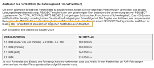

Da muss ich dich leider enttäuschen. Die Lebensdauer eines Partikelfilters wird durch die Beladung mit Asche bestimmt. Mechanische Schäden sind recht selten. Erheblich häufiger sitzen die Partikelfilter mit Ruß voll, da eine Regeneration nicht eingeleitet werden konnte. Dagegen gibt es auch Mittel, wie etwa das von Tunap. Bei zu hoher Beladung mit Asche muss der Partikelfilter getauscht werden.
Manche Hersteller wie PSA geben dafür feste Intervalle an. Wenn man den Partikelfilter aber als ''wartungsfrei'' bezeichnen möchte, geht das natürlich nicht. Somit ist es für den Kunden dann eine schöne Überraschung, wenn der tausch plötzlich fällig ist.

Ich kann den Text leider nicht lesen, da ich kein Französisch kann. Die Partikelfilter werden zwar gereinigt, jedoch geschieht dies nicht mit dem Hochdruckreiniger auf dem Hof, sondern in einem gesonderten Werk, dass sich ausschließlich mit der Aufbereitung der partikelfilter beschäftigt. Diese Reinigung ist in der Tat so gründlich, dass diese Partikelfilter angeblich sogar in Neufahrzeuge eingebaut werden.
Der Kunde steht vor der Entscheidung (wenn er den Tausch denn bezahlen muss), ob ein generalüberholter oder neuer Partikelfilter verbaut wird. Der Preisunterschied liegt bei knapp 300€.
Übrigens: Die 80tkm als Wechselintervall gabs nur bis 2002-2003.
Aktuell liegt das Intervall für die meisten Modelle bei 180tkm. Im Gegensatz zu vielen anderen Herstellern, kann man als Kunde diese Intervall auf der Interseite von Peugeot nachlesen.

Für die nicht frankophilen hier übersetze ich mal den wichtigsten Teil des von mir oben angehängten PSA Dokumentes:
"Eine Reinigung mit Wasser und ein Auffüllen des Additivbehälters alle 80.000 km, durchzuführen im Rahmen des Wartungsvertrages, garantieren seine Effizienz für ein ganzes Autoleben"
Hier wird nichts eingesandt oder besonders gereinigt sondern der Filter lediglich unter fließendem Wasser ausgewaschen, kein Hochdruck, kein Reinigungsmittel oder sonstiges.
Hört doch bitte auf diese Ammenmärchen der deutschen Automobilindustrie aus der Zeit als sie noch keinen Partikelfilter liefern konnten weiter zu verbreiten.
Sascha

Und wie oft hast du so einen Austausch bei PSA schon mitgemacht? Ich einmal und ich kann dir sagen, dass der Partikelfilter ausgetauscht wird. Vorher musste nämlich der ''neue'' bestellt werden.
Im übrigen empfehle ich dir Angaben auf der Homepage (siehe Anhang). Dort ist eindeutig von einem Austausch die Rede.
