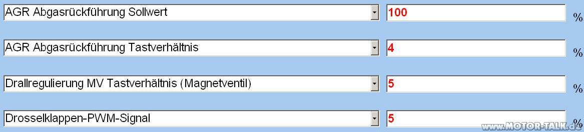

Hallo mal ne Frage,
kann man anhand der AGR Sollwerte und Tastverhältnis sehen, wie zugesetzt der AGR ist?
Siehe Bild
Hallo zusammen
ich habe in einen Z19DT ein neues AGR eingebaut.
Auch mit einem neuen AGR wird im Leerlauf das Tastverhältnis
Soll 100 Ist 4 angezeigt.
Bei ca. 1500 U /min im Stand liegen Soll und Ist ca bei 40%.
Mit dem defekten AGR hat sich auch bei höherer Drehzahl nichts getan.
Man muß halt Erfahrung mit den Meßwertblöcken des OP-cm sammeln.
