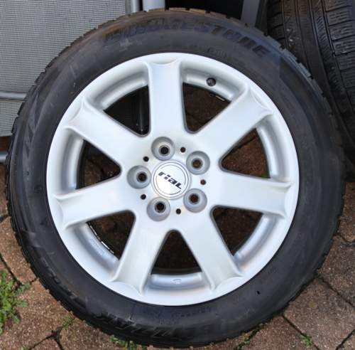

Ich weiß nicht wo das Problem liegt. Mit den neuen Zulassungsbescheinigungen nimmt die Zulassung immer nur die erste Größe auf. Alle anderen muss man , z.B. mit dem alten Brief, nachweisen. Hat doch nichts mit Reimport zu tun. Was für Felgen sind denn drauf? Bild?
Es sind Rial Felgen drauf. Die habe ich dazu bekommen als ich das Auto 2016 gebraucht gekauft habe.
Typ: FLAIR FL 706
KBA: 45567
Größe: 7Jx16H2

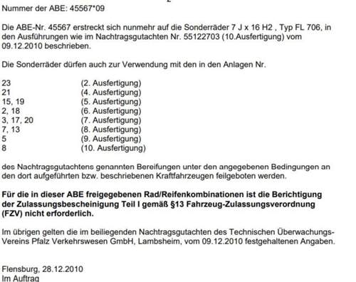

Hier findet man die ABE's falls es jemanden interessiert, KBA Nr. 45567
ABE: (2. von unten in der Liste) ABE
Gutachten: Ford Gutachten
Rial Felge

Das wäre eigentlich dann die richtige originale Grösse an Reifen wie sie auch in D eingetragen ist.....
Müssten die Felgen evtl nachgetragen werden. Du hast 7J Felgen!

In der ABE "Anlage 5 zum Gutachten Nr. 55122703 (9. Ausfertigung)" steht ja in FETT dass es nicht eingetragen werden muss, oder bin ich zu doof das zu verstehen? (siehe Bild im Anhang)
ABE
Reifengrößen Gutachten
Die Angaben im Brief beziehen sich auf originale Felgen. Das ist hier mit Zubehörfelgen hinfällig. Berichtigt werden müssen die Papiere nicht, aber die ordnungsgemäße Abnahme müsste erfolgt sein. Das Problem hatte ich mal mit Tieferlegungsfedern beim B4Y. Mit ABE muss trotzdem vorgeführt werden… und das fehlt scheinbar. Nur weil es dreimal nicht aufgefallen ist, wird es dadurch nicht richtiger. Deshalb fahre ich nur noch Serie, was maximal zugelassen war.

Genau dafür steht in der ABE fettgedruckt dass die Felgen mit den anderen Reifengrößen OHNE Eintragung gefahren werden können/dürfen.
