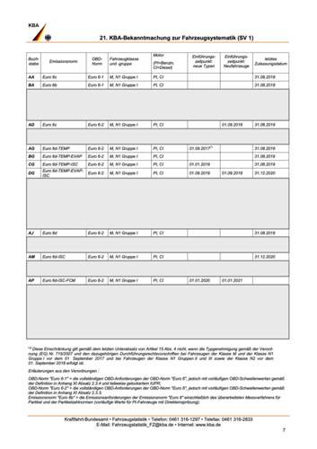

In der VIN-Abfrage steht Abgasnorm 6.2. In der Internetanzeige steht 6c. Und wie ich gerade recherchiert habe, kann das gar nicht sein oder? Sind die MK 1.5 nicht alle 6d-temp? Zumal die EU-Regelung ist, ab Sep 2019 6d-temp. Muss ein Fehler in der Anzeige sein. Vielleucht auch gar nicht so wichtig. Ist mir nur aufgefallen

@JappoBS schrieb am 16. Juli 2020 um 19:33:02 Uhr:
Das kann durchaus möglich sein. Das wäre dann Euro 6c nach WLTP.
Keine Ahnung, was du mit "ab Sep 2019 6d-temp" meinst. Im Anhang findest du eine Übersicht mit den Schadstoffklassen und den entsprechenden Zeiten (ausgegraut sind reine NFZ).
Schadstoffklasse_verkürzt
