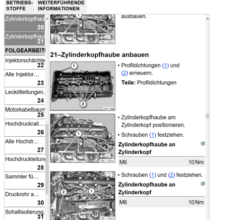

muss bei meinem e91 330 xd die Dichtung unterm Ventildeckel tauschen (m57 Motor). Habe nirgendwo eine Abbildung der Reihenfolge für die vielen Schrauben und das Drehmoment gefunden. Kann mir jemand aushelfen?

hier sind die daten für n47 über ista+
Screenshot-2025-04-17
