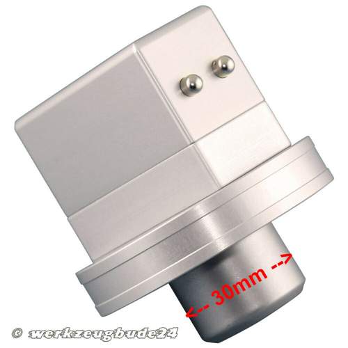

bin auf der Suche nach einen Tipp und hoffe das mir jemand weiterhelfen kann.
Habe die letzen Tage hier im Forum die Beiträge gelesen und parallel dazu gegoogelt aber so richtig fündig geworden bin ich nicht.
Es geht darum wie ich meinen A250 AMG-Line gefahrlos mit einen Kunzer WK 1032 Rangierwagerheber anheben kann um die Reifen zu wechseln.
Über diese vorhandenen Aufnahmen am Unterboden habe ich schon sehr viel gelesen aber nirgendwo eine Bezugsadresse für ein passendes Gegenstück gefunden.
Vor 2 Jahren hatten sich User hier im Forum mal welche anfertigen lassen aber dieses Thema ist auch schon 2 Jahre alt und nicht gerade aktuell.
Ich gehe mal davon aus einige User auch den Reifenwechsel selber machen und da irgendwie einen Adapter benutzen und evtl. wissen wo ich diesen kaufen kann.
Wie gesagt ich habe die AMG-Line Ausstattung und die soll ja wegen den tieferen Seitenschweller sich von der normalen Ausstattung unterscheiden und deshalb wird ein dickeren Adapter benötigt.
Wenn der Durchmesser der Aufnahme des Wagenhebers über 72mm beträgt, dann würde dieser
zusätzliche Adapteraufsatz
zu dem Wagenheber passen.
Falls dein Fahrzeug jedoch AMG Schweller haben sollte, dann wäre der Adapter für dein Fahrzeug nicht geeignet. Aussage des Herstellers: Hinweis: passt nicht für Fahrzeug - Ausstattung mit AMG - Schwellern

ja der Teller ist größer ca. 105mm und das ist wohl das Problem dazu kommt noch das ich AMG Schweller habe.........und das macht mich 🙁
habe endlich das passende gefunden.....🙂
Bei AMG-Fahrzeugen mit modifizierten Schwellerleisten wird zusätzlich ein 13mm Adapterstück " AMG Modul " benötigt welches den jeweiligen Wagenheber Adapter auf eine Gesamtblockhöhe von 41mm aufbaut.
W176 AMG-PAD
W176-amg-30

hast vollkommen recht aber ich hatte jetzt kein bock drauf mir einen Gummiblock zurecht zuschneiden ;-)
Ehrlich, wechsle bei meinem A45 mit einem normalen Wagenheber die Reifen, keine Probleme auch nicht mit den Seitenschwellern.
Das ist der Wagenheber!
Der hat schon einen Gummiteller von WErk aus ja? Weil mit den "einfachen" aus Metall siehst der Aufnahmepunkt definitiv nicht mehr schön aus danach
Ja mit Gummiaufnahme!

warum holt ihr euch im Baumarkt nicht ein Stück Hartholz was in der Grösse eurem Aufnahmeteller entspricht und schnitzt das zurecht damit es am Schweller vorbei an die Aufnahme des Autos passt.
Billig , einfach und gut.
Wer nicht schnitzen mag kauft ein Stück Rundholz und lässt sich ein Stück Vierkantholz gleich passend zusägen und verschraubt die beiden Teile miteinander.
