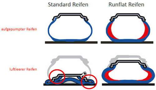

Laut meinem Reifenspezi liegt der Verschleiß der Flanken u.a. auch an den sehr breiten Runflatreifen auf meinen 21“, die jeweils außen die Runflat-Einlagen haben.
Da meine WR jetzt keine RF sind, müssten die sich ja ganz anders abnutzen…?
Geschwätz!
innen und außen!
Vergleich
Klar innen und außen, er meinte vielleicht an der Außenseite generell.
Kurvenfahrten belasten dennoch die Außenseite des Reifens mehr, da sich dort das Gewicht deutlicher bemerkbar macht als zB an der Innenseite des anderen Vorderrads. Dort hebt er ggf leicht das Bein, sprich Entlastung.
Kein X3 hebt in den bestellbaren Fahrwerksversionen das Beinchen, sprich entlastet soweit, dass das kurveninnere Rad anhebt. Dazu bräuchte man ein absolut progressives, aber weich abgestimmtes Fahrwerk. Der Runflat hat auch seine Meriten, bspw. bei meinem damaligen Z4 3.5is, wo die stärkere Auslegung der Reifenflanken zu einem höheren Abstützmoment gerade an der ewig untersteuernden Vorderachse sorgte. Viele behaupteten damals, nur der Michelin SP würde ihn beruhigen, gesagt getan, es war eine eindeutige Verschlimmbesserung und der Verschleiß stieg sichtbar an. Fazit, ein RFT hat sicherlich auch unter bestimmten Voraussetzungen seine Vorteile und keinen erhöhten Reifenverschleiss, Komforteinbußen ja, aber nicht mehr signifikant. Ich fahre heute noch ausschließlich RFT, lieber schmiert er mir mal über die Aufstandsfläche als das er auf den Flanken rubbelt und rupft und auf Dauer den Reifen ruiniert.

Ich fahre seit fast 50 Jahre Breitreifen, damals natürlich ohne Runflat. Auch ich hatte damals Anfangs das Problem, dass sich die Reifen an den Innen-Außenseiten schneller abgefahren haben. Ich löste das Problem, bis heute, mit einem leicht höheren Luftdruck.
