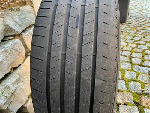

Sehr interessant eure Erfahrungen zu lesen! Ich fahre auf meinem M40d Bridgestone auf 21“ und muss jetzt auch nach 20.000km wechseln. Mir ist aufgefallen, dass ich rundrum ein sehr ungleichmäßiges Reifenbild habe.
Vorne sind die fahrzeugäußeren Flanken komplett abgefahren während in der Mitte noch ca 4 mm übrig sind. Hinten sind die Reifen mittig bei 2mm und außen bei 4mm.
Luftdruck war immer nach Handbuch und die zweite Saison hinten sogar 3/10 bar drunter.
Habt ihr ähnliche Erfahrungen oder kann das etwas mit der Spureinstellung zu tun haben?
Anbei noch ein Foto vom vorderen Reifen
Auf dem Foto kann ich jetzt nicht so viel erkennen sieht auf den ersten Blick nicht so ungleichmäßig aus. Aber du gibst die Lösung ja schon vor Einstellung der Spur. Das ist immer ein einfaches und schnell wirksames Mittel um so etwas zu überprüfen. ansonsten ist das abfahren der äußeren Flanken bei dem schweren X3 in flotten Kurven meiner Meinung nach nicht ganz ungewöhnlich. Wenn du flott einlenkst geht nun mal die Belastung auf die äußere Kante vorne, die etwas Walkt. Den Rest macht das hohe Gewicht des Fahrzeugs. Hier ist natürlich dann ein Reifen wie mein Conti Sport Kontakt sechs deutlich im Vorteil der hat sich bei mir total gleichmäßig ab genutzt. Hat aber quasi außen an der Kante auch erst mal die ersten 4 bis 5 cm gar kein Rillen Profil sondern ein Riesen Block an Gummi. Dazu die extrem Harte Karkasse mit sehr viel weniger Walkbewegungen. Insofern ist natürlich jeder Reifen für die ein oder andere Auslegung ein Kompromiss. Ich finde aber auch schade dass man sowas nie aus Reifentests rauslesen kann sondern die Erfahrungen immer selber machen muss.

Das wirkt of wie asymmetrischer Verschleiß, aber der Vergleich der großen Laufrillen zeigt, dass generell der Unterschied gar nicht so eklatant ist.
Die äußere Flanke kriegt bei dynamischen Bewegungen in Kurven was um die Ohren.
