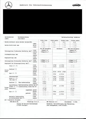

Nachdem jetzt am rechten hinteren Reifen das Gewebe zum Vorschein gekommen ist, steht jetzt der Termin zur Achsvermessung inkl neuer Reifen. Mal sehen, was dabei raus kommt...
Viele Grüße Wolle
Hallo, kann mir mal jemand sagen ob da was eingestellt wurde ??? ich kann das Protokoll nicht richtig deuten.
Habe heute 4 neue reifen Conti 19" aufziehen lassen weil sie fertig waren nach ca.30.000 km und weil die vorderen auf der Außenflanken plank waren.
Scannen-2019-8-9-15-45-33
ziemlich verändert an der vorderachse ! vor der korrektur deutlich ! aus dem toleranzbereich, danach sauber drin. du wirst es nicht nur beim verschleiss, sondern auch im abrollverhalten und beim lenken spüren, denke ich.
gruss michael
Danke ich habe irgendwie immer das Gefühl das ich beschissen werde wenn ich das Auto zur Niederlassung bringe
Den Reifendruck hab ich aber gleich auf 3,3 Bar eingestellt. Ansonsten gehts in 3 Wochen in Urlaub dann seh ich ja gleich ob alles passt
sehr gute massnahme, den besser höheren luftdruck wollte ich eigentlich auch noch bemerkt haben. meine (ganzjahres nokian weatherpro) laufen mit 3.1 bar kalt super nach der neueinstellung der spur.
gruss aus dem sonnigen vinschgau
michael
Danke ;-)

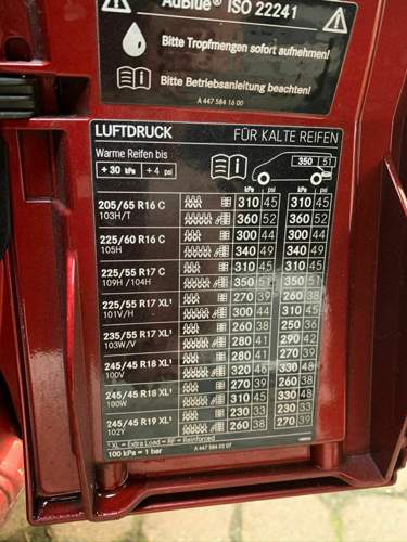

Reifendruck von 2,3 bar fand ich jetzt auch extrem niedrig bei diesem Auto?
Ja die „Fachwerkstatt“ hat das so gemacht ! Was soll man sagen! Ich sag nix aber ihr wisst bscheid
niedriger Luftdruck fördert geradezu den Verschleiß an den Flanken.
Die Mercedesleute haben immer so argumentuiert dass ich zu niedrigen Luftdruck fahren würde - hab jetzt immer mehr drin als angegeben aber es nützt nicht viel...

Auch hätte Mercedes die Reifendrucktabelle geändert. Weiß da jemand etwas davon?
Ich hänge mal meine Tabelle an. Ich bin anfänglich 2,7 Bar gefahren, jetzt 3,3
Aber die 2,3 Bar die auf der Tabelle stehen sind doch ein Witz?
Ich fahre Continental C Reifen mit eher hohem Luftdruck (3,6) und habe das Problem nicht. 2,3 kommt mir auch wie ein Witz vor.
