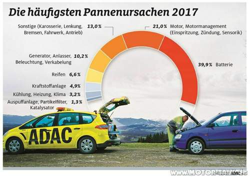

BTW: Reifen, sind mit 6.6% die #5 der häufigsten Pannenursachen... und natürlich ist auch die ADAC-Statistik gefälscht... passt schon...😛
https://www.adac.de/rund-ums-fahrzeug/reifen/sicherheit/reifendruck/
"In neuen Fahrzeugen sind zudem oft Reifendruckkontrollsysteme (RDKS) eingebaut. Sie sind in erster Linie dafür da, den Fahrer auf einen schnellen Druckverlust während der Fahrt hinzuweisen. Dennoch sollte der Fahrer den Reifendruck regelmäßig manuell kontrollieren."
Reifenpanne
Wenn ich ne Panne habe also 93,4% Wahrscheinlichkeit, dass es nicht die Reifen sind. Klingt für mich jetzt nicht gerade nach dem Argument schlechthin pro runflat 😁
es darf aber bitte als Anregung gesehen werden, seine Reifen möglichst schonend zu behandeln
UND
regelmäßig Profil wie Luftdruck zu prüfen
natürlich wurscht egal, ob mit oder ohne ROF 😉
