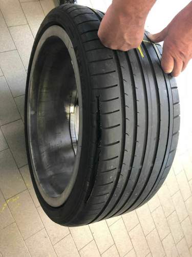

Hallo Leute, bin eben aus dem Auto ausgestiegen und höre hinten rechts ein zischen. Dachte erst das der Balg im Arsch ist hab geguckt und Reifen zischt.
Fix nach Hause Rad ab und musste feststellen das 3/4 des Reifens wie eingeschliffen bzw. aufgeschlitzt sind der Rest ist okay.
Meine Frage hat jemand eine Idee was die Ursache angeht.
Karkasse guckt raus wie aufgeschnitten aber auch ein paar mm eingeschliffen nur nicht am ganzen Reifen was ja seltsam ist.
LG und allen ein schönes Wochenende

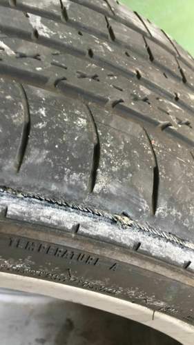

@kanne66 schrieb am 12. Oktober 2018 um 17:22:43 Uhr:
die rel. harte Flanke und die Abrollfläche walken bei RFT...
so man dann durch Bordsteinräubern und falschen Luftdruck seine Reifen malträtiert, kommt eins zum anderen...

Genauso hat mit mein 🙂 das erklärt nachdem ich meinen Hinterreifen geschrottet habe. Das die Hinterreifen nicht mehr Top waren wusste ich wohl und ein Wechsel war für Sommer angedacht. Jedoch schaut man im allg. nicht auf die Innenflanken. Aussen sieht der Reifen ja noch gut aus, aber das ist das tückische!
Ich hab was gelernt und schaue jetzt regelmäßig auf die Innenflanken. Fahre seitdem +0,3 rundum, checke regelmäßig über das Rdks den Druck. Auch interessant zu sehen, wie Druck und Temperatur im Zusammenhang stehen. Morgens bei 8 Grad und 2,8 Bar los und nach fast 100 km Autobahn sind schnell es 37 Grad und 3,1 Bar. Muss man wissen, sonst verpufft der Effekt.
Bei dem angehängten Bild kam es übrigens nicht zum Platzer. Das Rdks hatte Druckverlust gemeldet und ich bin dann gut 65 Km mit 60 Km/h zum 🙂. Es verdeutlicht gut wo die Schwachstellen sind, zeigt aber auch wie stabil sie letztlich auch sind.
Gruß, MBimmer

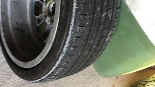

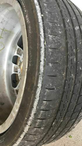

Okaaaaay .... ich wollte gerade nen Thread zu meinen Puschen auf machen. Die sind vorgestern runter gekommen, weil Wechsel auf Winterräder.
Heute beim Reinigen erschreckt festgestellt, dass mein Reifen hinten links auf der Innenseite komplett Fritte ist. Der hinten rechts ist auf der Innenseite stärker abgelaufen.
Werde mal nachher den Luftdruck messen.

Ich meine, als ich das letzte mal aufs RDKS geschaut habe, hatte ich 2,1 vorne und 2,3 hinten. Kann mich aber irren, darum will ich ihn nochmal an den Luftdruckprüfer halten.
Die Reifen sind erst 1,5 Jahre alt 🙁 🙁
