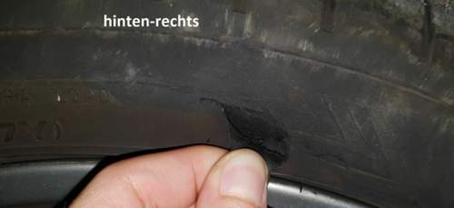

Hallo Zusammen 🙂
Ich hoffe Ihr könnt mir weiterhelfen.
Leider ist mir heute bei der Einfahrt in die Tiefgarage ein kleines Mißgeschickt passiert, ich habe zu früh eingelenkt und bin mit dem Rad hinten rechts an die Bordsteinkante gekommen und mir die Felge lädiert und ein Stück vom Reifen abge"hobelt".
Ich wollte euch nun Fragen, ob es Notwendig ist den Reifen zu wechseln, da ich mir nicht sicher bin, ob der Schaden noch in der "Norm"liegt, also ich damit weiterfahren kann.
Da die Reifen erst 1k KM runterhaben, möchte ich den Reifen eigentlich nicht unbedingt ersetzen. Ausser es bleibt keine andere Möglichkeit.
Würde mich über eure Meinungen sehr freuen.
Den Reifen würde Ich nach den Fotos bedenkenlos weiterfahren!

Ich Bleib dabei, solange keine Verformung erkennbar ist und das Drahtgestell intakt ist, muss der Reifen nicht ausgetauscht werden.
Und dein Röntgenblick sagt dir durch das Gummi der Seitenwand, dass das Drahtgeflecht unbeschädigt ist und nicht geknickt, gestaucht oder sonst was wurde?!
Ein Reifen wird schon durch das Auffahren auf den hohen Bordstein sehr stark belastet und viele Fachleute weisen oft genug darauf hin, dass Fahrzeughalter zu schnell und in einem zu spitzen Winkel auf Bordsteine fahren was schon bedenklich ist. Und wir reden hier über ein fehlendes Stück Gummi in der Seitenwand....

Ich würde mir, so wie es der TE scheinbar machen will/wollte, auch einen neuen Reifen holen. Da er neu war, soll er wohl noch länger benutzt werden. Ich würde ungern 50.000km damit fahren und an jedem Bordstein hoffen müssen, dass der weiterhin seine Form behält.

Ich mache mit meinem Geld wofür ich jeden Morgen aufstehe und meinen Kadaver zur Arbeit schleppe auch lieber anderes als neue Reifen zu kaufen, vor allem wenn drei noch einwandfrei sind. Aber als an meinem 4F alle vier Reifen noch 4,5mm Profil hatten und ich mir in einen Reifen einen Nagel gefahren habe, kaufte ich auch vier neue Reifen um die Abrolldifferenz zwischen rechter und linker Seite sowie die Differenz zwischen Vorderachse und Hinterachse nicht zu groß werden zu lassen. Ich hätte auch in einer dubiosen Hinterhofwerkstatt einfach den Reifen flicken lassen können, aber dann hätte ich mir besser einen Opel Corsa mit 14" Rädern gekauft, damit ich mir jeder Zeit einen Satz Reifen leisten kann. Mein Leben und das Leben meiner Mitreisenden ist mir dann doch zu wichtig.
Also nicht lange Nachdenken, neuen Reifen und mit gutem Gewissen und ohne angeschlagenem Reifen im Hinterkopf wieder Spaß mit dem Dicken haben.

Sorry, aber wie kann man solche pauschalen Aussagen ohne Hintergrundwissen treffen und sich damit absolut ins Aus katapuliteren?
Der Reifen hatte den Schaden ca. 15 - 20mm von der Seitenwand entfernt und da lehnt jede seriöse Reifenbude eine Reparatur ab. Daher auch der Hinweis, dass es nur in einer dubiosen Hinterhofwerkstatt möglich gewesen wäre.

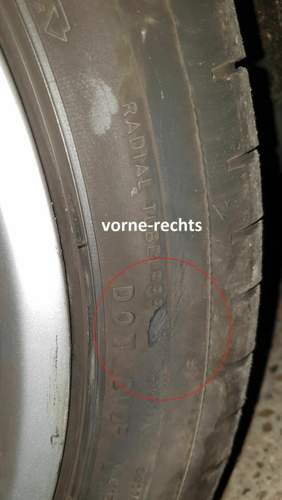

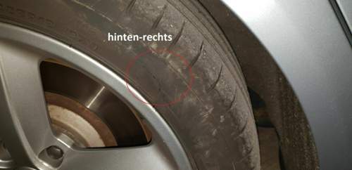

Ich krame mal diesen Thread hoch um keinen neuen zu eröffnen. Tja, mich hat es auch erwischt. Kurz unaufmerksam und schon küsst man den Bordstein mit der ganzen Seite. Geschwindigkeit war ca. 30 km/h.
Der vordere reifen (vorne-rechts) sieht nach meinem Ermessen ok aus. Der hintere (hinten-rechts) bereitet mir Kopfzerbrechen. Die Reifen fahre ich jetzt schon die dritte Saision und sie haben noch ca. 6 mm Profil. Was meint ihr? Weiterfahren oder zumindest 2 neue Reifen?
Tendiere zu 2 neuen Reifen und dann die neuen nach vorne (wo sie stärker verschleißen) und die älteren nach hinten. Dann habe ich ca. 2mm Profildifferenz vorne/hinten. Das ist beim quattro an der Grenze.
