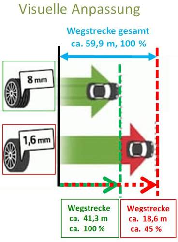

@wer_pa Die Grafik mit den Pfeilen ist echt mies. Grün sind 40 Meter, aber der rote Pfeil mit 18 Meter ist x-mal länger. 😁

@wer_pa Im Text steht, dass sich der Bremsweg um 45% verlängert, bedeutet also:
18,6 m Meter = verlängerter Bremsweg = Bremsweg minus Grundbremsweg = 145% - 100% = 45%
Somit
Gesamtbremsweg = verlängerter Bremsweg plus Grundbremsweg = 45% + 100% = 145% = 59,9 Meter
Daraus ergibt sich, dass der grüne Pfeil 41,3 Meter (59,9 minus 18,6) entspricht.
*Klugscheißmodus aus* 😉 🙂 😁 😎
@Halema
Im Text steht, dass sich der Bremsweg um 45% verlängert....
Somit stimmt deine Angabe natürlich.😉
Anbei ein entsprechend korrigiertes Schaubild,
