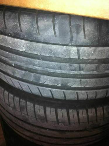

Moin!
Habe mir "gebrauchte" Felgen mit eigentlich sehr guten Reifen gekauft.
Mit sehr guten meine ich was die Testberichte aus dem Netz angeht + die Gummis haben noch um die 6mm Profil.
Jetzt habe ich mir nochmal im Internet die Reifen angeschaut und direkt mit meinen verglichen.
Ich lasse die Bilder für mich sprechen!
Kann sich einer vorstellen wie sowas kommt? Sind die Reifen überhaupt noch zu verwenden? Sehen leider alle 4 so aus.
Dunlop-sp-sport-maxx-p-34299461f-horz
Tkknub7caynpicasmsmk1lioibb9toog5h-xltq6kew
Das Profil ist sicher nicht über die komplette Lauffläche gleich tief. Die Wasserrillen über den kompletten Umfang sind gleichmäßig tief. Die "Zuführrillen" sind eher dreidimensional. Je mehr der Reifen "geschrubbt" wird, desto mehr sieht er aus wie ein Slick - außer den umlaufenden großen Rillen, denn die bleiben bis zum Ende sichtbar. Ich glaube nicht, dass da Material umverteilt wird. Es wird nur ein dreidimensional ausgebildetes Profilbild im Laufe des Abriebs etwas verändert.

Wo liegt denn nun eigentlich das Problem?
Schraube die Räder drauf und fahre damit. Sind sie dir bei Nässe zu schlecht (das wirst du ja (hoffentlich) selbst beurteilen können), dann kannst du sie doch jederzeit noch runterschmeissen. Ist ja nicht so, als müssten die bis zum bitteren Ende drauf bleiben, wenn du sie einmal montiert hast ... 🙄.
Zu den kleinen "Querprofilen":
Ja auch die benötigt man, wenn man die besten Leistungen bei nasser Fahrbahn rausholen will.
Ich fuhr bis Mitte November meine Pirellis, da waren die kleinen "Querprofile" noch bis zum Schluss (unter 2mm) zu sehen. Geholfen hat das aber auch nix. Die Teile waren schon mit 5mm im Regen sch..sse 😠.

Der Reifen sieht ganz normal aus. Die Quereinschnitte, die nur bis zur Hälfte gehen, verbessern das Lenkverhalten (-> Testbericht) und machen optisch was her. Jedenfalls fahren sich abgefahrene Reifen trocken eher wie Slicks, verglichen mit Neureifen.
Finde das nicht bedenklich, eher schon, daß bei Winterreifen dann auch gerne die Lamellen verschwinden. Denn die braucht man wirklich.

Danke für die Aufklärung Jungs. Wusste erlich gesagt nichtmal dass es solche Profile gibt die gradmal 1-2mm Profiltiefe haben. Habe mich aber auch noch nie wirklich mit den Reifen beschäftigt.

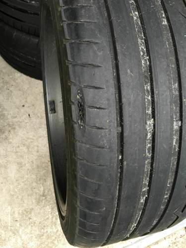

Dunlop Sportmaxx RT nach 50tkm.
Bild 1 vorne links
Bild 2 vorne rechts.
Img-3397
Img-3401
Was ist damit denn passiert? Bei einem Reifen könnte man denken das du ürgend wo drüber gefahren bist. Aber beide?
Kurvenräubern ist da passiert, denke ich Mal 😉
Nix dergleichen. 50tkm hauptsächlich autobahn und langstrecke. Viele begrenzte km, aber wenn frei dann auch feuerfrei.
Vermessen ist das auto. Man sieht es aber öfters bei den schweren quattros dass vorne die innenseite schneller abgenutzt wird.
Luftdruck war immer auf volle beladung (3.3) also nie zu niedrig.
Sind 19".
