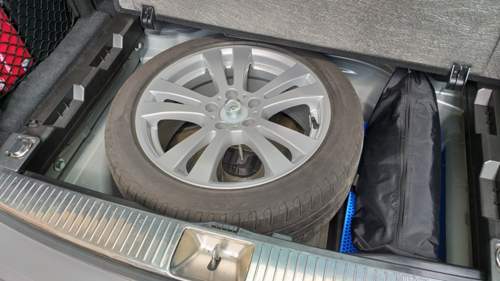

Hallo in die Runde, nach der zweiten Reifenpanne mit diesem Auto hatte ich keine Lust mehr auf das zerstörerische Reifendichtmittel. Ich habe mir eine gebrauchte Ersatzfelge und einen MB Wagenheber besorgt, jetzt habe ich ein vollwertiges 17 Zoll Ersatzrad im meinem S204.

@Rudi.19 schrieb am 27. April 2022 um 11:12:43 Uhr:
So hat sich das die letzten 50 Jahre bewährt.
