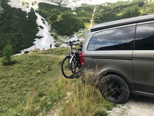

Es könnte ja helfen das Reserverad vorne zu montieren! Habe ich auch gemacht nach meinem Reifenschaden...
Img-20180814-wa0008

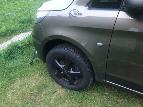

nur bei 235/60/r17 vermutlich grösser.
Könntest Du mehr zu deiner rad-reifenkombi erzählen, falls schon erläutert, verlinken. Welche Felge? hat die felge eine Abe mit dem Reifen oder hast du es eintragen lassen?
@vallrad
gerne doch:
https://www.motor-talk.de/.../allterrain-bereifung-t6011821.html?...
brauchte aber tachoangleichung und entsprechende vorführung.
inzwischen sind nokian weatherproof drauf, ganzjahresreifen mit schneeflocke und seitenwandverstärkung in 106 xl, nicht ganz so martialisch, aber sehr zu empfehlen (s. bilder).
das fahrwerk kommt von airsuspension und ist 3 cm höher gelegt - ebenfalls sehr zu empfehlen im fahrverhalten, insbesondere auch im campingbetrieb wegen der autolevelfunktion, die alle unterlegkeile überflüssig macht.
