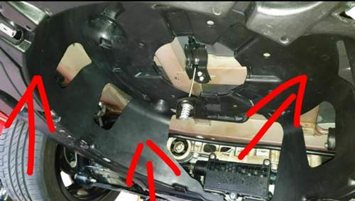

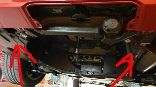

Update: ich habe heute die Sommerreifen gegen Wintereifen getauscht und den Schaden begutachtet. Wie im Vorfeld schon befürchtet der Vorderreifen und die Felge hinter sind im Eimer. Auch habe ich mir die Radaufhängung vorne und hinten angeschaut, scheint aber auf den ersten Blick in Ordnung zu sein. Da ich schon unter dem Auto war, habe ich Bilder von der Ersatzrad Aufhängung gemacht, so wie es ausschaut und ist sie einfach nachrüstbar, vorausgesetzt die die Befestigungsgewinden vorhanden sind. Auch die Alufelge in der Ersatzrad Mulde hat Scheuerstellen bekommen, sollte man evtl. vorsorglich was, für den Fall, passendes zuschneiden.

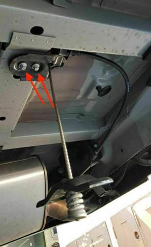

du mußt Einnietmuttern einnieten, dann kannst du den Seilzug nachrüsten.

Desweiteren hab ich auf deinen Bildern viel Plastikverkleidung um das Rad herum gesehen. War das schon so? Bei mir ist hinten alles frei...

ich habe ein MPH 2021 Modell, allerdings wurde wegen der 6d final Abgasnorm kein Ersatzrad bei 19 " Bereifung mehr geliefert. Somit habe ich selbst nachgerüstet.
MB schweißt dir eine andere Konsole ein, auf der Anschweißmuttern sind und verschraubt dann den Seilzug.
Das kam bei einem neuen Fahrzeug für mich aber nicht in frage und war mir mit über 500 Euro nicht wert.
Geh zum MB Teilemann und lass dir den Seilzug und die 5 M8 Schrauben geben, hat bischen über 100 Euro gekostet, Wagenheber und Ratschenwerkzug für den Seilzug aus der Bucht.
Das ganzue Plastikgedöns war bei mir schon verbaut und gehört zum Aerodynamischen Unterboden.
Ich bin der Meinung und meine Erfahrung sagt mir, dass die Einnietmuttern halten.

@HZ543 , alle. Habt ihr zufällig das Anzugsdrehmoment für die M8 E-Torx Halbrundschrauben?
Reicht ein normaler E-Torx Einsatz zum anziehen, oder braucht man was spezielles wg des Halbrunds?
Habt Ihr Flach- oder Senkkopfnietmuttern verwendet?
E-Torx Halbrund
Flachnietmuttern und Anzugsdrehmoment hab ich im Ellenbogen.
Ich würde mal behaupten zwischen 20 und 25 Nm

sprach eben mit meinem MB Teileservice und der meinte, die Einpressmuttern und Befestigungsschrauben für den Ersatzradhalter seien M10. Bislang glaubte ich immer M8 vernommen zu haben...
Kannst Du mir hier Klarheit verschaffen?
Danke vorab und viele Grüße, Tino
es sind M8 Schrauben, Teilenummer N000000000761
Der Teilemann wird dir nur keine Einpressmuttern verkaufen sondern die wollen eigentlich die Konsole an welcher der Ersatzradhalter verschraubt wird wechseln (Konsolblech mit 2 Anschweissmuttern)
Das macht die Sache auch so teuer wenn es MB macht.
nun wird's in der Tat spannend. mein Teilemann hat mir tatsächlich 2 Nietmuttern M10 und zwei Sechskantschrauben über den Tresen geschoben. Bin mal gespannt, ob das passt. Alternativ habe ich ja noch die M8 Variante hier liegen...
