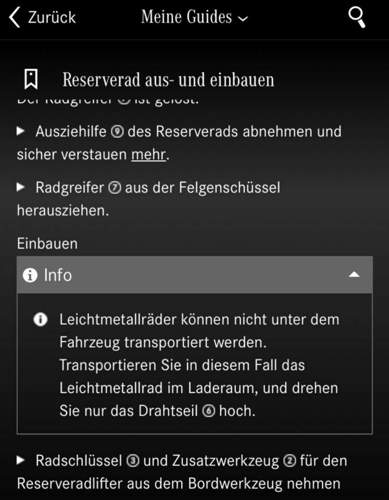

@radzuweit2005 schrieb am 27. Mai 2018 um 22:37:23 Uhr:
das defekte Alurad darf nicht in die Ersatzradvorrichtung montiert werden.
Könntest Du bitte erläutern warum nicht. Ich habe das defekte Alurad dort wieder eingebaut.
Steht so in der BDA.
Danke, den Hinweis kenne ich. Es wird aber nicht erklärt warum nicht.
Und du hast es trotzdem gemacht?
Du Rebell!
Klar, ich habe weder im Kofferraum noch im Fahrgastraum Platz für das riesige, dreckige Rad. Ich habe nur die Abdeckschale weggelassen, die ist als Stahlrad geformt und passt dadurch nicht auf das Alurad. In die Ersatzrad Mulde passt, von Platz her, das 19 Zoll Rad.
Wenn die nur wegen der nicht passenden Abdeckschale so ein Hinweis hinschreiben, dann kann ich nur den Kopf schütteln.
Kann es sein dass, diese Abdeckschale bei neueren Modellen (EZ 4/18) nicht mehr vorhanden ist oder eingespart wurde?
Habe letztens als Trockenübung mal das Ersatzrad runtergelassen und da war keine Schale oder sonstiges, nur ein Rad das am Stahlseil baumelt.
