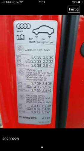

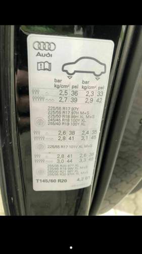

Hallo ,
habe heute mir die orig. 21“ Blades mit der Pirelli PZero R01 Bereifung 265/30 R21 96Y montiert.
Mein Luftdruck Aufkleber geht nur bis 20“.
Ich habe jetzt zwei Bilder hier im Forum gefunden.
Nun die Frage, nach welchem müsste ich mich wenn richten?
Bild rot oder Bild schwarz?
Fahre einen Avant als Competition.
Danke Euch & Gruß

Was für eine Motorisierung fährst du? Wenn du Quattro hast, bist du rundum mit 3 Bar gut bedient. Langzeiterfahrung!
Eigentlich egal. Ich fahre immer maximaldruck, vorne 3 und hinten 3.3.
@Polmaster schrieb am 18. April 2020 um 22:44:58 Uhr:
Ist aber weit von der Werksempfehlung, und bestimmt alles andere als komfortabel.
Competition 326PS Quattro
Könntet ihr mir sagen welches Bild für den Avant wäre?
Trotzdem schonmal danke Euch
@3literDiesel schrieb am 18. April 2020 um 23:40:19 Uhr:
Such dir eine aus, die Differenz ist ja nur 0,1 bar. Nimm die rote und gut ist.
