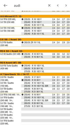

Die Aufkleber sind doch eh nur ein grober Wert. Viel wichtiger sind immer die Angaben des Reifenherstellers bezogen auf das jeweilige Auto. Ich fahre z. Bp. einen Conti und soll die Drücke für meinen Allroad der anhängenden Tabelle fahren. Ich hatte diese Tabelle auch schon mal als PDF für alle Modelle hier im Forum eingestellt.
So, hier mal die ganze PDF. Hab sie wieder auf dem Handy gefunden.
@Marco_HEF
Danke dafür. Problem ist nur, dass der 265/30 21 nicht aufgeführt ist. Du hast natürlich vollkommen recht: Die Unterschiede bei den Aufklebern sind marginal, fallen im Alltagsbetrieb überhaupt nicht auf. Ich bekam die Werkstattfülkung von 2.8 Vorne und 3.0 Hinten. Danach eben die Maximaldrücke aufgefüllt.
Sondergrößen sind natürlich nicht in der Tabelle. Die Reifenhersteller zeigen nur die Größen die vom Autohersteller für das jewilige Modell angeben werden. Aber für die meisten hier sollte die Tabelle, für Conti- Reifen zu verwenden sein. Jeder Reifen- Hersteller sollte so eine Tabelle haben.
