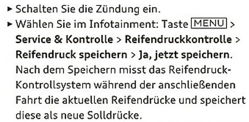

Also ich habe heute mal 1 Felge der 20 Zöller montiert und bin mal um die Ecken gefahren um das Fahrwerk wieder sacken zu lassen. Mir wurde sofort angezeigt dass der Reifen Probleme mit dem Luftdruck hat. Kommt das evtl davon, dass der Reifen einen anderen Abrollumfang hat oder sind doch etwa Sensoren in den originalen Felgen drinnen?
@tomi1701 schrieb am 9. August 2018 um 21:43:15 Uhr:
Also ich habe heute mal 1 Felge der 20 Zöller montiert und bin mal um die Ecken gefahren um das Fahrwerk wieder sacken zu lassen. Mir wurde sofort angezeigt das der Reifen Probleme mit dem Luftdruck hat. Kommt das evt davon, dass der Reifen einen anderen Abrollumfang hat oder sind doch etwas Sensoren in den originalen Felgen drinnen?
Exakt ersteres.
Über die ABS Sensoren wird der Luftdruck errechnet, daher die Fehlermeldung bei ungleicher Bereifung oder gar Felgengröße.
Fast richtig ?
Die ABS Sensoren können nur den Reifenumfang ermitteln und der schwankt mit dem Luftdruck.
Nach einem Reifenwechsel sollte man nach korrektem Luftdruck die Anlernfunktion betätigen.
Wen der Druck dann sinkt (Umfang verringert sich), schlägt das System Alarm.

Kann mir jemand sagen wie ich den Fehler wieder zurücksetzen kann? Im Cockpit steht noch ständig, dass mein Luftdruck nicht stimmt und ich den Fehler in der MMI bei Beseitigung löschen soll.
Druck neu speichern funktioniert nicht?
